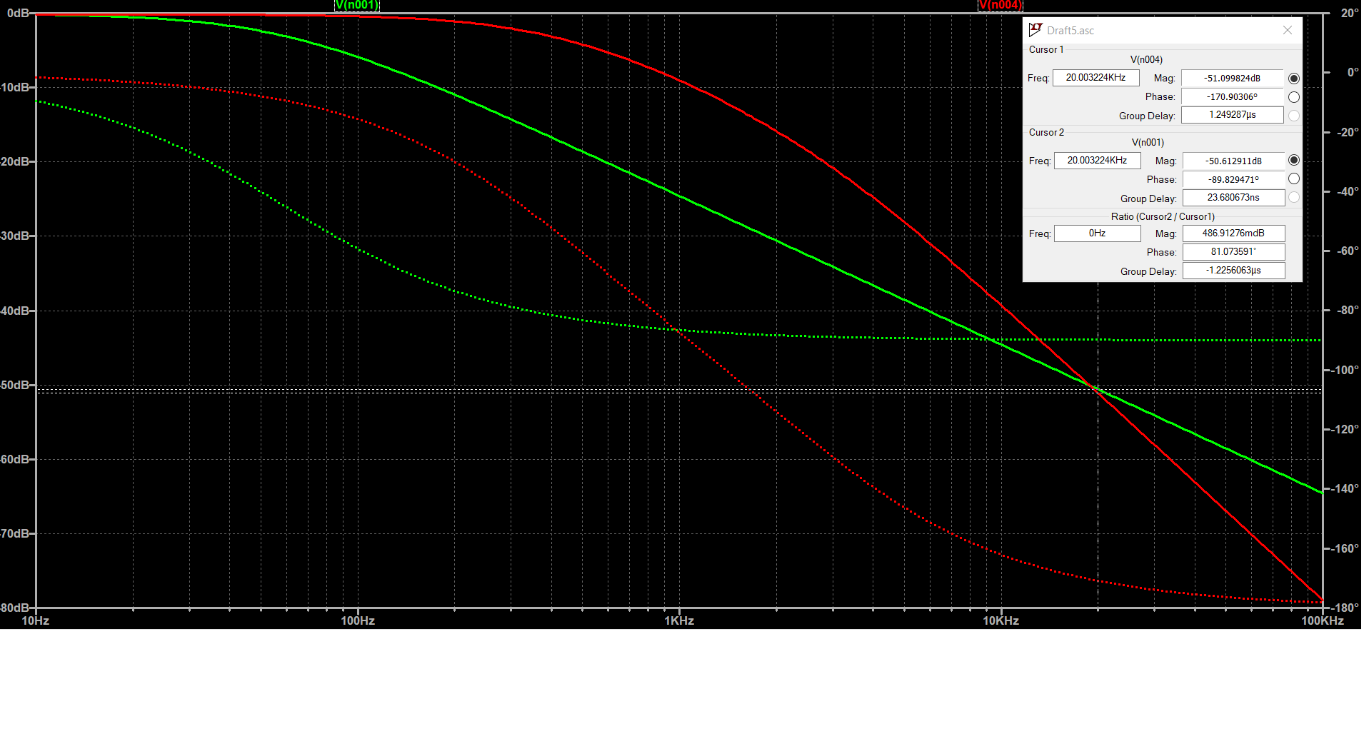

Risultati e verifica
I filtri che si possono utilizzare per filtrare il segnale PWM a 20kHz con un ripple residuo a 20kHz pari a circa 1LSB sono quindi i seguenti
La seconda cella del filtro del secondo ordine puo` essere scalata ad esempio con R=2.2kΩe C=68nF oppure R=3.3kΩ e C=47nF, ma l'errore in continua aumenta a causa della partizione con la resistenza di ingresso dell'azionamento.
Per verificare i conti si e` fatta una simulazione spice per verificare sia l'attenuazione sia la risposta all'impulso e il ripple. L'attenuazione e` nella figura seguente (cliccare sulla figura per vederla bene)
In verde la risposta del filtro del primo ordine, in rosso quella del secondo ordine. Si vede che a 20kHz l'attenuazione e` di 50.6dB e 51.1dB, come richiesto. Al variare del parametro k varia l'attenuazione nell'area intorno a qualche kilohertz, ma a 20kHz non si hanno cambiamenti. La banda passante del filtro del primo ordine e` di 61.2Hz, mentre la banda (a -3dB) dei filtri del secondo ordine e` appena superiore a 3kHz.
Il ripple di uscita in condizioni stazionarie e con duty cycle di ingresso di 0.5 (condizione piu` sfavorevole) e` nella figura seguente
La risposta all'impulso dei due filtri e` nella figura seguente
In verde il ripple di uscita del filtro del primo ordine. L'ampiezza e` di 22.9mV, maggiore di quello voluto di 19.5mV a causa delle approssimazioni sulla prima armonica la forma d'onda e` triangolare.
In rosso il ripple di uscita del filtro del secondo ordine con k=1, ampiezza 17.1mV, la forma d'onda e` approssimativamente data da archi di parabole perche' e` un'onda quadra integrata due volte. La differenza di livello e` dovuta al fatto che il filtro del primo ordine ha in serie solo una resistenza da 1kΩ, mentre nel secondo ordine la resistenza in serie totale e` di 2kΩ. Variando k cambia il valore medio della tensione di uscita ma non il ripple.
Infine nella figura seguente c'e` la simulazione della risposta all'impulso, con ingresso 5V partendo da uscita nulla (quindi salto da D=0 a D=1). In verde la risposta del primo ordine, che impiega circa 6.15ms per arrivare al 90% del fondoscala.
In blu la risposta del secondo ordine con k=1, che impiega 950µs per arrivare al 90% del suo fondoscala, minore del precedente a causa dei 2kΩ in serie al posto dell'1kΩ del filtro del primo ordine, in rosso e in verdino le risposte con k=2.2 e k=3.3 in cui i tempi di risposta al loro 90% valgono rispettivamente 750µs e 693µs.Il caso teorico con due poli reali coincidenti (non realizzabile con una rete RC passiva), avrebbe come tempo al 90% della variazione 588µs circa.
