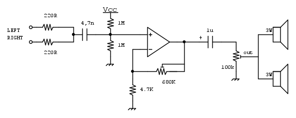

Ciao a tutti,
premettendo che ho un raspnberrypi 3b+ con sistema perfettamente configurato e funzionante volevo implementare due speaker da 3W 8 ohm per la gestione dell'audio. Dall'uscita jack volevo riportare il segnale in mono e poi amplificarlo prima di portarlo alla cassa tramite un banale operazionale TL072 o un 4558. Ovviamente non sono alla ricerca del suono perfetto, bensì di un segnale "dignitosamente ascoltabile" e restando nella massima economicità.
Avevo pensato al seguente circuito basandomi sulle seguenti considerazioni. Secondo voi può funzionare? Migliorie che mi consigliate?
- il condensatore da 4,7n fa filtro con la resistenza 1M verso massa, ma è un passa alto da 40Hz. Inoltre disaccoppia l'ingresso
- le due resistenze da 1M portano l'ingresso a Vcc/2 cosi posso alimentare tra 0 e Vcc l'operazionale
- con il trimmer in retroazione riesco a gestire il guadagno per evitare distorsioni eccessive
- il condensatore da 1uF rimuove componente continua e l'ultimo trimmer regola il volume d'uscita

A che tensione alimenti il circuito? 5v o 12v o altro?
Forse è meglio che utilizzi un amplificatore audio non un normale operazionale.
Gli ampli audio sono studiati per pilotare i carichi a bassa impedenza (4 Ohm) senza avere troppa distorsione.
Se mono potrebbe andare bene il Tba820.
Se stereo Tda2822 o Tda1517.
Se la tensione è bassa (5V) la potenza sarà davvero poca.
Meglio la configurazione stereo.
Avresti sicuramente meno distorsione non mettendo in parallelo i due altoparlanti.
L'ingombro e il prezzo dei componenti non è molto differente.
Se cerchi in rete" audio amplifier 8 pin" ne trovi anche molti altri.
Di solito i Tda sono discretamente ascoltabili.
Sono quelli che pilotavano la maggior parte degli altoparlanti nei televisori di 20 anni fa

Assolutamente impensabile voler pilotare degli speaker ma anche delle cuffie con un "normale" opamp, serve obbligatoriamente un finale di potenza; se poi sia necessaria anche una sezione preamplificatrice dipende da come esce il Raspberry, cosa che ignoro.
Re: amplificatore per raspberrypi
MessaggioInviato: 23 mag 2021, 17:50
da IsidoroKZ
Lo schema non va. Come ti hanno detto l'operazionale non ha sufficiente capacita` di pilotaggio per erogare potenza sugli altoparlanti. Lo schema non funziona anche perche' amplifichi la tensione continua applicata all'amplificatore che quindi satura.
