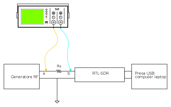

Ciao a tutti, volendo misurare l' impedenza d' ingresso di una pennetta RTL-SDR cinese, ho messo su il seguente setup:
Pensavo fosse cosa fattibile, ma, visti i primi risultati, credo mi sfugga qualcosa e chiedo lumi.
L' idea era quella che di iniettare un segnale RF nel range di funzionamento della pennetta, misurare la tensione sull' ingresso RF della chiavetta e la tensione che cade sulla resistenza da 10 ohm per conoscere la corrente che entra nella chiavetta e a quel punto, conoscendo tensione e corrente dovrei conoscere l' impedenza d' igresso.
La formula che ho usato è questa, Z = V_{b} \cdot \frac{R_{s}}{V_{a}-V_{b}} ,usando i valori di tensione rms.
Comunque, prima di dilungarmi oltre sui vari casini che ho fatto, aspetto i vostri consigli sulla fattibilità e qualche dritta sulle misure in alta frequenza. #-o

Concettualmente la misura è corretta. :ok:
Ma quale è la frequenza del segnale della misura ?
La sonda dell'oscilloscopio di solito presenta una capacità di 10 pF.
Se dal lato programma ricevitore SDR puoi misurare l'intensità relativa del segnale, puoi inserire in serie un resistore di vari valori, quando l'intensità si dimezza il valore del resistore è uguale alla impedenza di ingresso,
a pari ampiezza della tensione Va.
Il tutto supponendo una impedenza solo resistiva. E' una misura approssimata. O_/

da lucaking
MarcoD ha scritto:Ma quale è la frequenza del segnale della misura ?
Eh, questa è una bella domanda che faccio a voi :mrgreen: .
La pennetta lavora nel range 25 MHz - 1.75 GHz, quindi pensavo di dover misurare con un segnale almeno di 25 MHz, è una stupidata?
Il problema poi, immagino sia il mio oscilloscopio da 100 MHz, e tra l' altro starei usando tutti e due i canali... :-M

da AZZZ
un semplice LC serie, e bisogna vedere se tale serie altera l'impedenza intrinseca del chip e di quanto.
Interessante argomento.
Posso confermare che la serie LC è di fatto un adattatore di impedenza. Certo non sarà un adattatore ai perfetti 75Ω nominali, ce lo dice il datasheet stesso: S11 -10dB Typ. in questo caso, ma che è un valore accettabile per ottenere un buon trasferimento di potenza possibile verso il carico (l'ingresso del Tuner) e un accettabile ROS (v. tabella) :cool:
Comunque non ti sarà facile misurare l'impedenza di quella pennetta o di qualsiasi altro elemento con mezzi propri improvvisati, soprattutto in banda larga come in questo caso, e anche se ci riuscissi avresti sempre il dubbio sulla bontà dei risultati. Come certamente saprai occorre un analizzatore di rete.

da lucaking
AZZZ ha scritto:Comunque non ti sarà facile misurare l'impedenza di quella pennetta o di qualsiasi altro elemento con mezzi propri improvvisati, soprattutto in banda larga come in questo caso, e anche se ci riuscissi avresti sempre il dubbio sulla bontà dei risultati.
stefanopc ha scritto:È facile prendere lucciole per lanterne a quella frequenza con uno strumento professionale.
Con un banco di misura improvvisato purtroppo è ancora peggio.
Eh si, me ne sono accorto dai primi tentativi (che evito di esporvi #-o) ma gia che ci sono ne approfittavo per cercare di approfondire un po' la teoria genera riguardo le misure in HF.

Eh..., come ho gia detto in [4] è il primo aspetto di cui mi piacerebbe discutere, immagino che nel mio caso, dovrei trovare un compromesso tra la frequenza di lavoro della pennetta e i limiti del mio oscilloscopio Siglent SDS1102CML.
"Analog Bandwidth = 100MHz"
"Real Time Sampling Rate = Single Ch:1GSa/s, Double Ch: 500MSa/s (When timebase faster than 50ns/div) "
AZZZ ha scritto:Come certamente saprai occorre un analizzatore di rete.
L' unico di cui dispongo al momento defunto (credo causa batteria/regolatore di carica) è un nanoVNA (sempre dalla cina con furore :cry: ).
Il problema è che, intento devo vedere se riesco a riesumarlo e poi procurarmi o farmi un attenuatore adatto per collegarlo all' ingresso della pennetta.
E' anche per questo che ho voluto provare prima con il metodo "basic".
