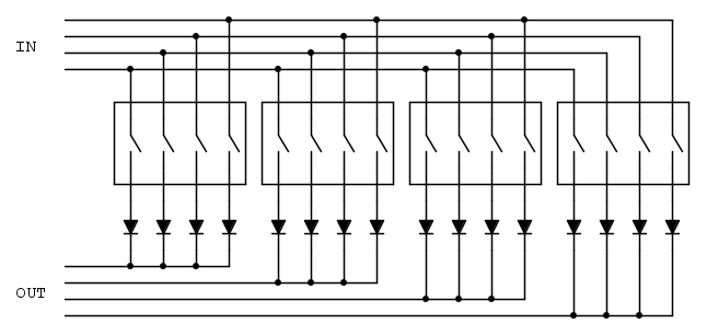

Non avevo relè, solo le 4 uscite che entravano in 4 dip switch a 4 poli, quindi 16 in totale e a valle c'erano 16 diodi di protezione e poi si riraggruppavano in 4 uscite.
Quindi 4 dip switch ognuno per una elettrovalvola.
Per ogni dip switch, avevo le 4 entrate e poi a valle 4 diodi di protezione e poi convergeva tutto su un unico filo che andava ad una elettrovalvola.
In questo modo ogni dip switch poteva "dire" quali segnali della centralina dovevano pilotare la relativa elettrovalvola.
Ora provo a fare il disegno per chiarire meglio il concetto.

Ecco lo schema del circuito in DC, giusto per far vedere la sua semplicità.

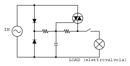

Uno schema su cui stavo ragionando, ma che devo ancora studiare bene per capire se può fare al caso mio, è questo.
Il condensatore l'ho aggiunto io per promemoria, non ho ancora deciso se ha senso o meno, ma l'idea è di tenere una certa carica anche durante lo zero crossing.
Nello schema originario c'era una resistenza variabile, che permetteva di pilotare il tempo di accensione in base all'onda, anche qui, devo capire se servono entrambe e come dimensionarle.
Per ora sto cercando di chiarirmi concettualmente.
L'idea è di fare una matrice 4 x 4 di questi circuiti agganciandoli a 4 a 4 con il generatore di segnale in ingresso e con il carico in uscita come nella matrice dello schema DC precedente.
So che potrebbe essere una emerita st....ta e non andare bene per varie macro cappelle, ma ho messo lo schema giusto per farvi capire che tipo di circuito stavo cercando di ottenere.

Riguardo lo schema col triac secondo me è errato (la lampada va dalla parte opposta al Gate) .
Nel caso potresti comunque utilizzare il tuo vecchio circuito per la continua.
I diodi vanno anche in alternata basta mettere sulle uscite un condensatore e quindi i relativi quattro comandi dei triac/ SSR.

Riguardo allo schema con triac che hai pubblicato, non mi pronuncio.
Forse le elettrovalvole per c.a. funzionano anche in c.c. .
Forse puoi adoperare direttamente le matrici di diodi.
Però la bobina delle elettrovalvole verrebbe alimentata con una tensione pulsante a semplice semionda, quindi con una tensione che è meno della metà di quella efficace sinusoidale corrispondente.
Forse mettendo un condensatore da 470 uF 50 V in parallelo si filtra al valore quasi massimo.

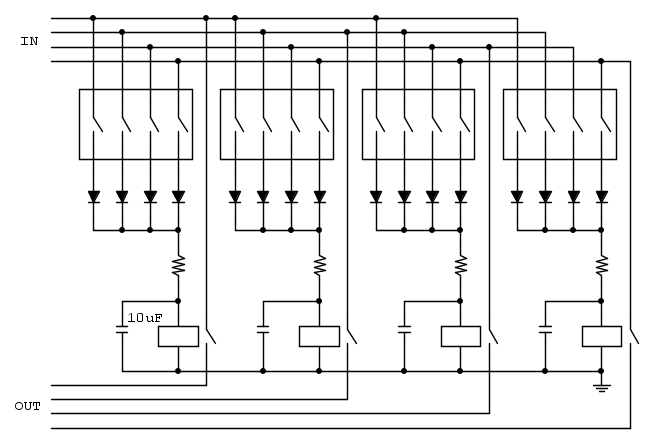

Forse la soluzione più sicura è adoperare dei relè a stato solido, ricordando sempre di mettere un condensatore da 10 uF in parallelo all'ingresso.

stefanopc ha scritto:Riguardo lo schema col triac secondo me è errato (la lampada va dalla parte opposta al Gate) .
I diodi vanno anche in alternata basta mettere sulle uscite un condensatore e quindi i relativi quattr comandi dei triac/ SSR.
Non ho ancora studiato bene il circuito, per cui effettivamente può essere un grande assurdo.
Purtroppo i triac è la prima volta che li uso, quindi ci devo perdere un po' di tempo per capirli bene.
La "lampada" (non ho trovato il simbolo appropriato per l'elettrovalvola), l'ho messa in quella posizione perché mi pareva quella dove fosse parallelizzabile.
Cioè potrei avere 4 circuiti simili tutti che convergono nella stessa elettrovalvola senza incappare in cortocircuiti.
Però, in effetti, mettendola sopra non dovrei avere comunque problemi da quel punto di vista.

Sullo schema a triac, non ti pronunci perché è totalmente sbarellato?
Vicolo cieco o solo circuito con palesi errori correggibili?

Con i relè allo stato solido verrebbe una cosa tipo questa giusto?
