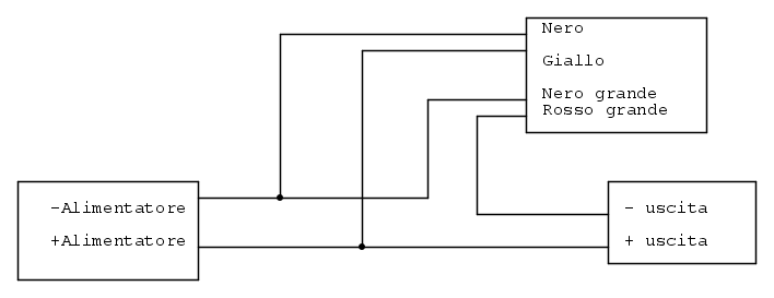

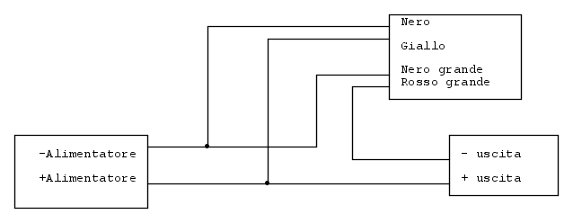

ciao a tutti, ho comprato questo strumentino https://www.aliexpress.com/item/4001256000320.html?spm=a2g0o.order_list.0.0.5f6818025eW7OW
sono in leggera difficolta sul cablaggio prima di bruciare tutto vorrei chiedere a chi ne sa piu' di me se il disegno che ho fatto puo' essere corretto.
grazie

Fili sottili:
Rosso: + alimetazione
Nero: - alimetazione
Giallo: + Tensione da misurare
Fili spessi:
Rosso: + in arrivo dal carico
Nero: - verso il generatore
+ Generatore -> carico -> Amperometro -> -Generatore
La tensione va bene presa in parallelo tra + e -, la corrente deve fare un giro unico (serie) come sopra.

quindi e' giusto come l'ho disegnato?

NO, vedo di farti un disegno

Non si capisce bene cosa vuoi fare, ma in ogni caso non va bene, e sospetto anche che ci sia anche un altro problema.
Nella pagina di descrizione del misuratore, terza figura fra quelle a scelta, c'e` lo schema di collegamento (wiring diagram). Ci sono due fili "grandi" che vanno in serie al carico, che nel tuo schema non compaiono.
Fai lo schema con FidoCadJ!

Il nero va sdoppiato perché rimane in comune tra il giallo (tensione da misurare) e il rosso (tensione che alimenta lo strumento)

Se guardi lo schema del link lo strumento va alimentato da 8 a 24 vcc.
L'alimentatore di potenza 0-100 vcc è quello dove effettua misure di corrente -potenza-la tensione la legge con il cavo giallo.ciao

grazie troppo troppo gentile!!!!
