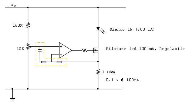

Ho necessità di accendere 3 led da 1W e poterne regolare la luminosità, avendo a disposizione solo 5V@2A bisogna lavorare con quelli. Non è un problema che ogni led abbia il suo circuito di pilotaggio
Facendo alcune prove con un alimentatore da banco la corrente ideale è circa 100mA ma per il prototipo preferisco sia regolabile
Essendo un prototipo devo assemblare tutto su millefori (proof): Cercavo qualche integrato che facesse tutto lui al max con una resistenza di Iset.
Si trova di tutto SMD ma THT ho trovato praticamente niente !
Caratteristiche:
Semplice, meno componenti ha meglio è a scapito dell'efficenza
THT
Tensione di alimentazione 5V
Led Bianco 1W (350mA@3V circa)
Corrente regolabile 100-300 mA

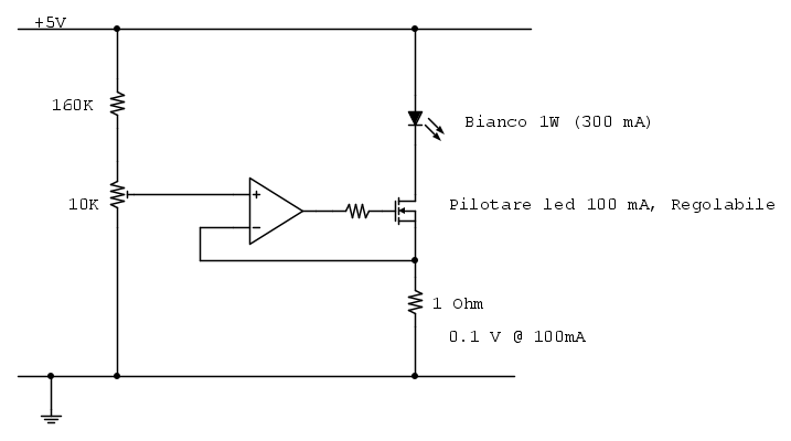

Nel mentre ho recuperato "dall'internet" questo schema che però mi da l'impressione che sia un ottimo oscillatore :mrgreen:
Non andrebbe inserito qualche condensatore per limitare la velocità di risposta ?(OP-AMP > Mosfet)

Hai considerato la possibilità di comprare un modulo e montarlo sul tuo prototipo, in modo da non dover saldare SMD, ma di avere a disposizione i moderni componenti in questo formato?
Io ho usato spesso questo e mi ci trovo bene: https://www.sparkfun.com/products/13716
Se non ti spaventa saldare due fili ad un diodo SMD, ci sono current limiting diodes che puoi semplicemente mettere in serie al tuo LED. La corrente la cambi sostituendo il diodo.
Se vuoi continuare per la via che indichi, puoi eliminare il FET usando un op-amp che riesca a fornire sufficiente corrente, come per esempio il TLV4110.
Se devi per forza usare il FET, devi aggiungere una compensazione, come hai intuito:
Comincia spannometricamente dalle parti di 100nF - 1uF per il condensatore e 1k/10k per i resistori (sinistro/destro), poi aggiusta in base al comportamento del circuito.
Boiler

boiler ha scritto:1) Hai considerato la possibilità di comprare un modulo e montarlo sul tuo prototipo.
2)Current limiting diodes che puoi semplicemente mettere in serie al tuo LED.
3)Se devi per forza usare il FET, devi aggiungere una compensazione, come hai intuito:
1)Si ma occupano tutti un sacco di spazio e spesso sono per tensioni superiori
2)Riesci a propormi qualche shop (es. RS) trovo veramente poca scelta. Che poi è un mosfet e una resistenza giusto ?
3)Cosa intendi in base al comportamento ? cosa mi devo aspettare

ThEnGi ha scritto:1)Si ma occupano tutti un sacco di spazio e spesso sono per tensioni superiori
Hai guardato quello che ho linkato? Funziona a 5 V e il tuo circuitino non riesci a farlo stare in meno spazio nemmeno a pregare in aramaico.
Sì non sono molto diffusi. Non so come siano realizzati internamente.
Se il circuito oscilla, aumenti la costante di tempo RC, se reagisce in modo troppo lento (non credo) la riduci.

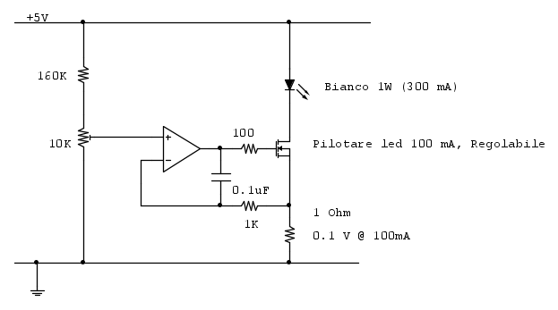

boiler ha scritto:1)Hai guardato quello che ho linkato? Funziona a 5 V e il tuo circuitino non riesci a farlo stare in meno spazio nemmeno a pregare in aramaico.
2)Se il circuito oscilla, aumenti la costante di tempo RC, se reagisce in modo troppo lento (non credo) la riduci
1) Ni ho aperto la foto da telefono e ho avuto l'impressione che 3/4 era board vuota, poi ci guardo bene.... 9 € non sono pochi comunque.
2)Io che mi immaginavo qualche strano effetto :mrgreen: Per le miè necessità probabilmente anche una "RC" di 1S va bene :mrgreen: , anzi qualsiasi cosa è meglio che farlo funzionare ad anello aperto !
Per curiosità come mai il condensatore tra gli ingressi e non tra l'ingresso (invertente) e l'uscita.

Perché la retroazione non la prendi dall'uscita, ma dallo shunt. E se lo mettessi tra lo shunt e l'ingresso otterresti l'effetto contrario a quello che vuoi.

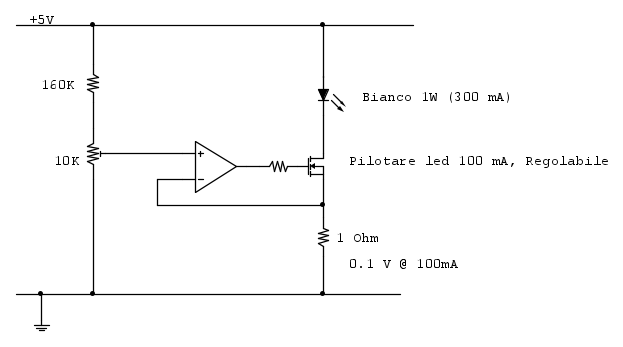

da ThEnGi
Cosi non dovrebbe funzionare allo stesso modo ?

Così a naso metterei anche una resistenza in serie al condensatore.

ThEnGi ha scritto:Cosi non dovrebbe funzionare allo stesso modo ?
Direi di no, ma non sono sicuramente il piú qualificato qui per parlare di stabilità ;-)
