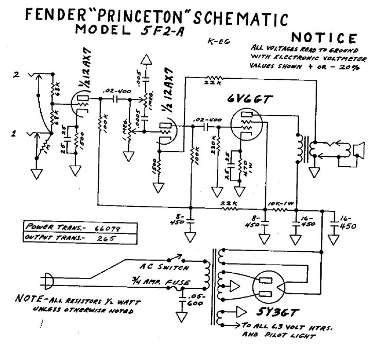

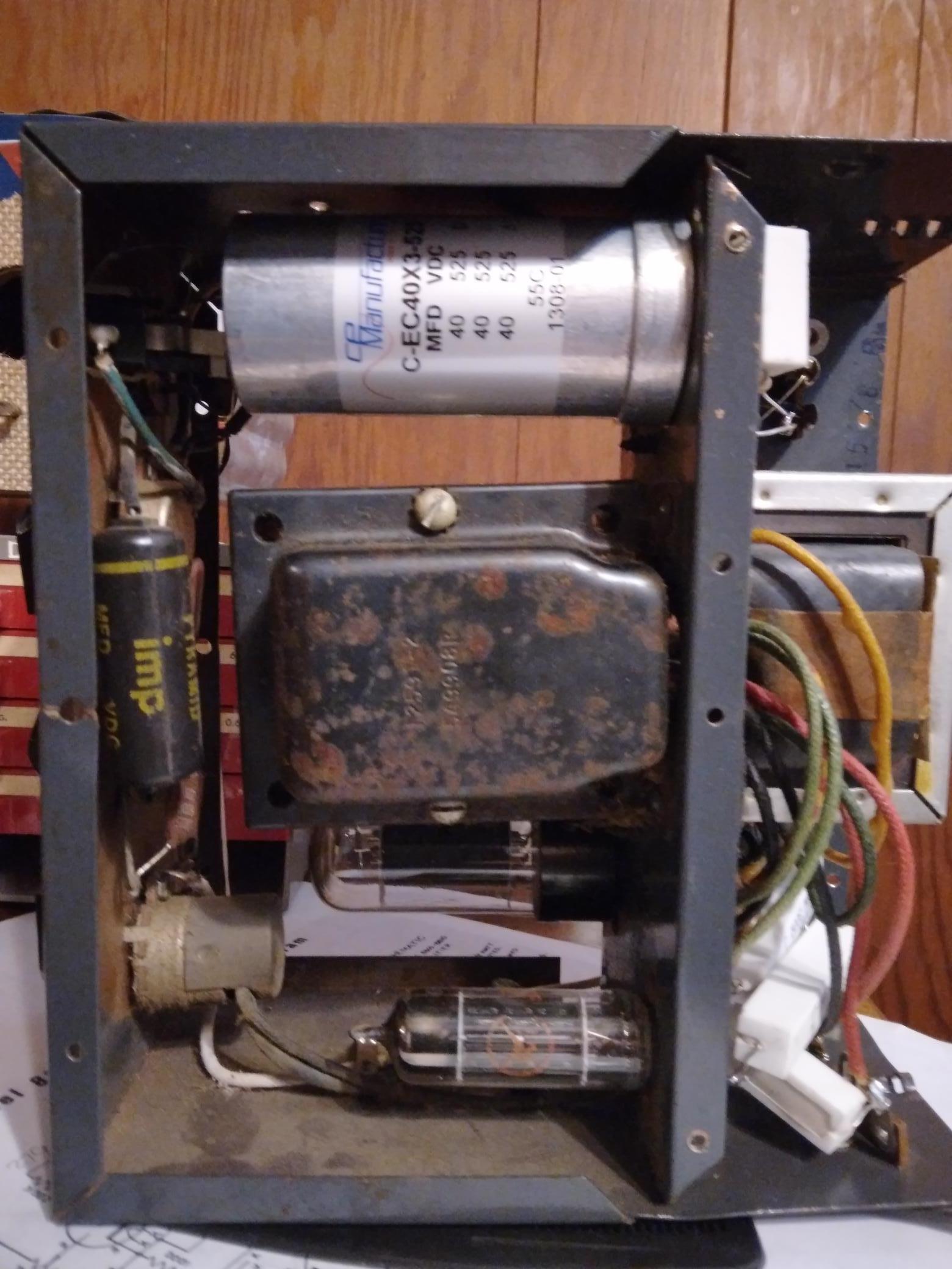

La situazione è questa
Un piccolo (anche fisicamente) amplificatore valvolare per uso Public Address sta per essere convertito in un amplificatorino da chitarra (un Fender 5F2A per la cronaca)
Nell'amplificatore è presente un condensatore elettrolitico multiplo da 40/40/40uF 525V
Chi sta facendo la modifica teme che un valore di 40uF sia troppo alto per il nodo che alimenta la valvola preamplificatrice di un 5F2A che nello schema prevede un 8uF su quel nodo
Ora, a prescindere dal fatto che ci siano o meno problemi ad aumentare in modo così deciso il valore dell'elettrolitico presente su quel nodo, vorrei sapere se l'idea che mi è venuta è corretta
Mettendo in serie due condensatori identici si ottiene che la massima tensione sopportabile viene raddoppiata (risulta essere la somma delle tensioni sopportabili da ogni condensatore) mentre la capacità si dimezza (si aggiunge anche un resistore in parallelo ad ogni condensatore per distribuire la tensione)
Partendo da questo fatto se si volesse ottenere da un condensatore di partenza da 40uF una capacità di 8uF lo si potrebbe fare mettendogli in serie un condensatore da 10uF
Per quanto riguarda la tensione visto che il condensatore da 40uF può sopportare una tensione di 525V che è nettamente superiore a quella presente nel circuito ho pensato che il condensatore da 10uF aggiunto in serie non è necessario possa affrontare una tensione alta e che anche un condensatore da 25/35V possa essere sufficiente, risultando essere molto piccolo e quindi adatto ad essere inserito nell'insieme occupando solo pochissimo spazio
il mio ragionamento è corretto ?

No, esattamente il contrario. In regime stazionario la tensione ai capi di due condensatori si divide in modo inversamente proporzionale rispetto alla capacità. Sul condensatore da 10<<micro avrai i 4/5 della tensione totale.

Condivido le affermazioni di chi mi ha preceduto.
La cosa migliore sarebbe mettere in serie due condensatori da 15 uF con la tolleranza facilmente si arriva a trovare valori intorno ai 16 uF.

Non è possibile cambiare il valore di uno dei tre condensatori facenti parte di un condensatore multiplo (un unico contenitore, un' unico connettore verso massa tre condensatori al suo interno)
Pertanto o si cambia il condensatore multiplo (a trovarne uno con capacità diverse che si adattano alle esigenze) o semplicemente si aggiunge un condensatore ulteriore, della capacità che serve ma in questo modo si complicano le cose dal punto di vista del layout in quanto lo.spazio è proprio risicato

Kagliostro ha scritto:(...)
Ma non si riesce a ricostruire come ti serve, recuperando solo l'involucro?
Ad esempio come hanno fatto qui.

da SediciAmpere
è questo lo schema?
5f2a
secondo me puoi tranquillamente usare i condensatori da 40uF per i primi tre condensatori, e poi ne compri una da 10u per il quarto

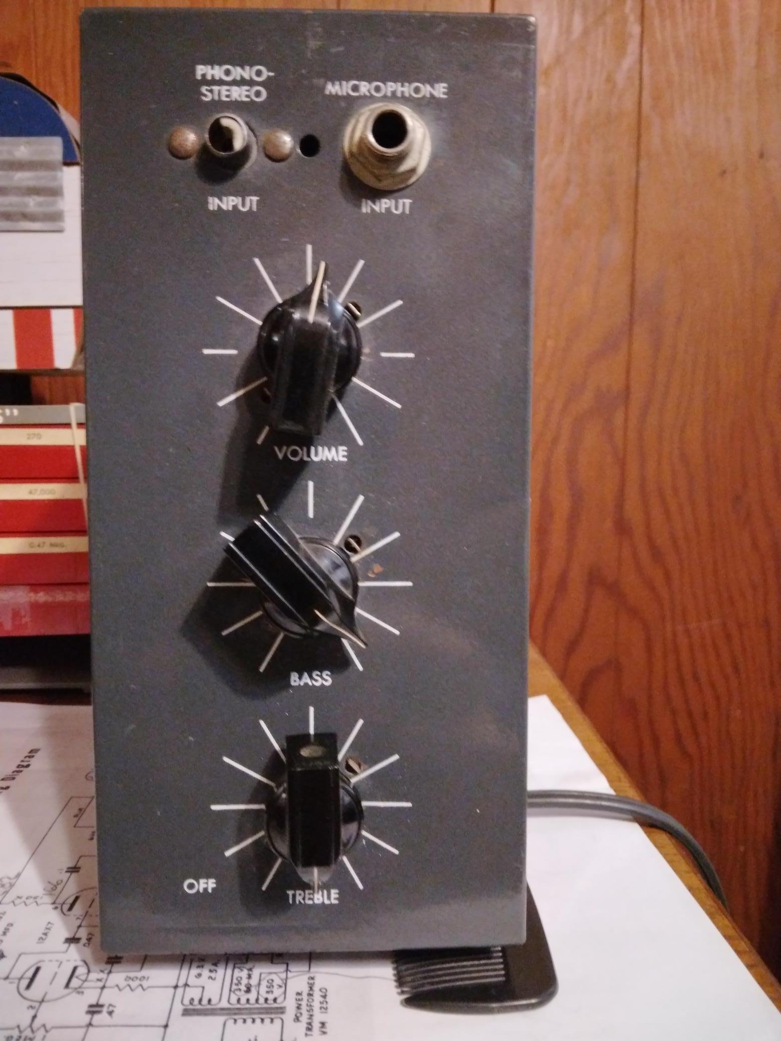

@ Foto UtenteMax2433BO
La storia è un po' più complicata
In pratica l'amplificatore è di un amico del tizio che lo ha adesso sottomano per convertirlo
il proprietario aveva incominciato da solo a sistemare l'amplificatore in vista di una conversione come amplificatore ad uso chitarra ed aveva chiesto indicazioni alla persona che ha adesso fisicamente l'amplificatore, in un secondo momento ha rinunciato a provvedere in proprio ed ha passato l'amplificatore al suo amico (il tizio che lo ha adesso e che ha deciso di trasformarlo in un 5F2A)
Quindi quello che suggerisci sarebbe sicuramente possibile ma il condensatore attualmente presente (40/40/40uF 525V) è nuovo ed è stato messo in sostituzione di quello vecchio originale dal proprietario dell'amplificatore, prima di passarlo per la conversione
@ Foto Utentestefanopc
si, lo schema del 5F2A è quello
Questo invece è lo schema del piccolo amplificatore PA "donatore"
Come si può vedere lo spazio disponibile è poco (e bisogna tener conto che i vari potenziometri verranno spostati perché la posizione su cui sono attualmente fa sì che i fili di collegamento abbiano un percorso non ottimale
Comunque in qualche modo se ne esce, il 5F2A è un modello molto conosciuto e per il quale si sa già cosa fare per migliorare la sezione alimentazione
La domanda che ho fatto era relativa al sapere se quello che avevo pensato (sostanzialmente l'uso di un condensatore con tensione bassa in serie ad uno da tensione alta) potesse essere effettivamente messo in pratica o se la base del ragionamento fosse sbagliata, come in effetti è
