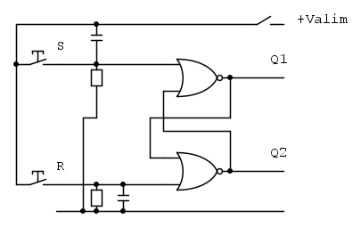

Innanzitutto grazie per la risposta.
Ho poca esperienza soprattutto in merito a come certe cose sono realizzate in pratica, però se devo applicare le mie conoscenze teoriche potrei dire solo, a una prima analisi, che il circuito potrebbe servire (tramite il condensatore sopra) a mettere per un attimo S=1 all'accensione, senza premere il tasto S, e ad avere un'uscita Q2 = 1 (Q1=0) iniziale certa.
Solo che poi quando premo il tasto S cortocircuito il condensatore: è un problema? E l'altro condensatore a che serve?
Però, in ogni caso, non capisco in che modo questo si lega alla risposta alla mia domanda, forse perché non ho capito cosa significa supporre di concentrare la dissimmetria in un circuito esterno.

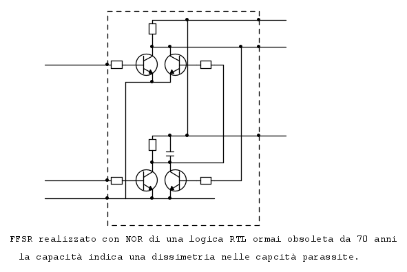

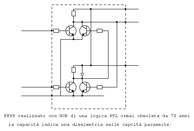

Il comportamento alla accensione dipende dall'elettronica del circuito, potrebbe essere indefinito. I progettisti utilizzatori cercano sempre di renderlo certo usando opportuni circuiti di reset all'accensione.
Riporto uno schema che spero corretto, che potrebbe farti intuire la causa di una preferenza dello stato all'accensione.

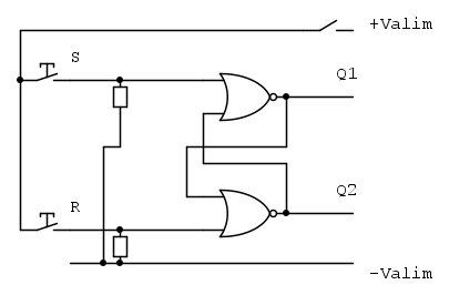

Nel circuito che segue proviamo a pensare cosa può accadere subito dopo l'accensione del circuito, prima che vengano premuti i pulsanti collegati agli ingressi delle porte:
Se l'uscita Q1 va a 1 prima dell'uscita Q2 succede che agli ingressi della porta in basso si ha 1-0 e quindi lo stato di Q2 viene forzato a 0, perciò agli ingressi della porta in alto si ha 0-0 e quindi lo stato dell'uscita Q1 viene confermato a 1 e di conseguenza tutto resta fermo senza che vi sia instabilità.
Viceversa se l'uscita Q2 va a 1 prima dell'uscita Q1 succede la stessa cosa ma con Q2 a 1 e Q1 a 0 e ancora tutto resta fermo senza che vi sia instabilità.
Grazie anche a te per la risposta. Hai centrato in pieno il punto e in effetti il primo ragionamento che ho fatto è stato il tuo. Tuttavia poi mi è sembrato non esatto (ma sono qui per capire dove sbaglio).
Espongo il mio ragionamento
Non conosco tempi di propagazione dell'effetto dell'ingresso sull'uscita e le possibili differenze tra una porta e l'altra. Dilatando in maniera abnorme le cose, ma immaginando sempre di restare in proprorzione e tanto per fissare le idee, ho ragionato pensando che l'effetto del cambio ingresso si senta in uscita dopo un'ora nella prima porta NOR (in alto) e dopo un'ora e un minuto nella seconda NOR. Ora è vero come dici tu che dopo un'ora all'ingresso della porta in basso ci sarà 1-0 ma questo si rifletterà sulla sua uscita solo dopo un'altra ora e un minuto. Nel frattempo quindi l'uscità Q2 continuerà ad essere 1 e continuerà a presentarsi come 1 sulla porta in alto con tutte le conseguenze a catena del caso...

Si spiega se si suppone rumore elettrico su un ingresso maggiore che sull'altro o una porta più lenta dell'altra per effetto di capacità parassite o di un diverso percorso delle piste nel chip.
Però è un comportamento sgradevole, i progettisti tendono a trascurarne le cause e ad evitarlo inserendo un circuito di reset.
