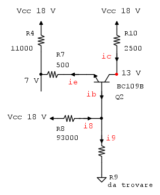

Inun esercizio di scuola ho un BJT npn BC109B di cui devo trovare il punto di lavoro, alla base sono collegate due resistenze: R1 e R2
R1 e R2 hanno in comune la base, R1 all'altra estremità ha collegato la vcc mentre R2 la massa.
Mi chiedo se il verso della corrente di base ib debba essere considerata sempre come entrante.
Il verso delle due correnti i1 e i2 posso sceglierlo arbitrariamente ma ho visto che sono vincolato nella scelta della corrente di base come entrante altrimenti l'esercizio non torna (lo vedo dallo svolgimento della soluzione), vi chiedo conferma del verso di ib.
Non trovo alcun criterio che mi possa stabilire il verso corretto della corrente ib.
Ipotizzo inoltre che il transistor si trovi in zona attiva diretta e verifico poi che la Vce > Vce saturazione ma mi chiedo se normalmente la Vce di saturazione va ricavata dal datasheet del transistor oppure se posso utilizzare un valore standard visto che normalmente negli esercizi prevedono BC107-108 e 109, cioè se sono valori molto vicini. Normalmente come fate ?

2) In elettrotecnica le correnti dei singoli rami puoi prenderle come ti pare, al piu` trovi dei risultati con segno negativo se la corrente effettiva scorre nel verso opposto a quanto hai scelto.
In elettronica invece CONVIENE scegliere come verso delle correnti quelle effettive che ci sono nel circuito, semplificano i conti e non ci sono troppi segni negativi che nelle equazioni. Il verso delle correnti continue effettive che scorrono nel circuito sono quelle standard dei BJT (per un NPN la corrente entra in collettore e in base ed esce dall'emettitore), inoltre in tutti i componenti collegati all'alimentazione positiva la corrente puo` solo fluire dall'alimentazione positiva verso il componente, mentre per quelli collegati all'alimentazione negativa, la corrente va dal componente verso l'alimentazione.

da ziomangrovia
IsidoroKZ ha scritto:ma quale modello di calcolo usi per determinare il punto di funzionamento.
Qua sono in crisi... non so quali possano essere le scelte possibili, sono all'inizio.
con molta fatica ma ce l'ho fatta.
Come vedete ho preso il verso della corrente ib uscente che ho calcolato conoscendo hFE=290 e conoscendo la ic, ho trovato poi la Vb che è 8.7 V per cui ho ricavato la corrente i8 e i9. Se conosco i9 posso determinare quanto vale la R9 che è la mia incognita.
Purtroppo i9=i8+ib questa non torna !!! Se cambio verso alla ib torna tutto !

Strano schema! Non è così che va disegnato.
Anzitutto mi pare ci sia un errore: la tensione in alto a sinistra non può essere 18V ma immagino sia -18V, poi devi cercare di disegnarlo con i potenziali positivi in alto e quelli negativi in basso, in modo che le correnti scorrano dall'alto verso il basso, altrimenti risulta complicato ragionare.

BrunoValente ha scritto:Strano schema! Non è così che va disegnato.
Anzitutto mi pare ci sia un errore: la tensione in alto a sinistra non può essere 18V ma immagino sia -18V.
Mi dispiace contraddirti ma non è così come lo hai disegnato: la vcc è sempre +18 V
Grazie per il consiglio per come disegnare la correnti.
