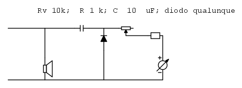

Il galvanometro (o milliamperometro che di si voglia) necessita perlomeno di un diodo raddrizzatore e un condensatore in parallelo per smorzarlo. Generalmente si collega all'uscita dell'altoparlante, non prima perche' altrimenti "vedrebbe" la componente continua in uscita dall'ampli.
Infatti l'ampli e' "single ended" e utilizza i condensatori da 680 uF per disaccoppiare la continua.
Sii piu' chiaro.
Se utilizzi i classici VU-meter, devi metterci in serie anche una resistenza di valore opportuno. i VU-meter sono in genere da 200 uA o anche meno.
Misura la massima tensione rms sugli altoparlanti, fai due conti e scegli la resistenza da mettere in serie.

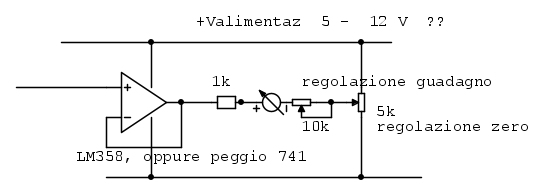

salve,allora,il microamperometro è da soli 50 uA e l'amplificatore lo vorrei utilizzare come voltage follower mi pare che si dica,cioè ho una tensione variabile di meno di 1 volt,quindi la vorrei usare per pilotare il galvanometro ,nulla a che vedere con l'audio,io mi riferisco ad una tensione continua,dato che mi hanno proposto questo circuito,stavo cercando di capire se il TDA era adattabile,quello indicato sarebbe mi pare l'AD8307 ma non c"el'ho..

Per pilotare un galvanometro (con un circuito adatto) basta un operazionale di segnale. Un TL071 basta e avanza.

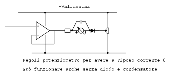

Prova un circuito come questo, O_/
Ops... errore... inverti polarità del diodo (o del milliamperometro)

da MarcoD
.. ma l'amplificatore deve sempre trovare i 4 o 6 ohm al suo out per funzionare anche come amplificatore dc ?
No, puoi anche togliere l'altoparlante.
cioè tu marco hai riferito un altoparlante, ma nella mia applicazione, l'audio non ha nulla a che vedere..
Il mio schema funziona solo in corrente alternata (da 20 Hz a 10kHz, non in continua.

guarda.. so che sei attivo nella sezione telecomunicazioni, in pratica devo realizzare un s-meter avendo localizzato su una radio il rivelatore o agc che dir si voglia dove avviene una fluttuazione del segnale in continua da 120 mV in assenza totale di segnale a 300 mV a segnale molto forte, Ma non posso semplicemente "rubare" la tensione per far funzionare il galvanometro,perche inficierebbe sugli stadi successivi,quindi devo amplificare quel segnale IN CONTINUA per far funzionare l'ago tutto quà,

da MarcoD
Allora per S-meter prova questo. Se serve, aggiungendo 2 resistori si può fare amplificare un poco l'operazionale.
