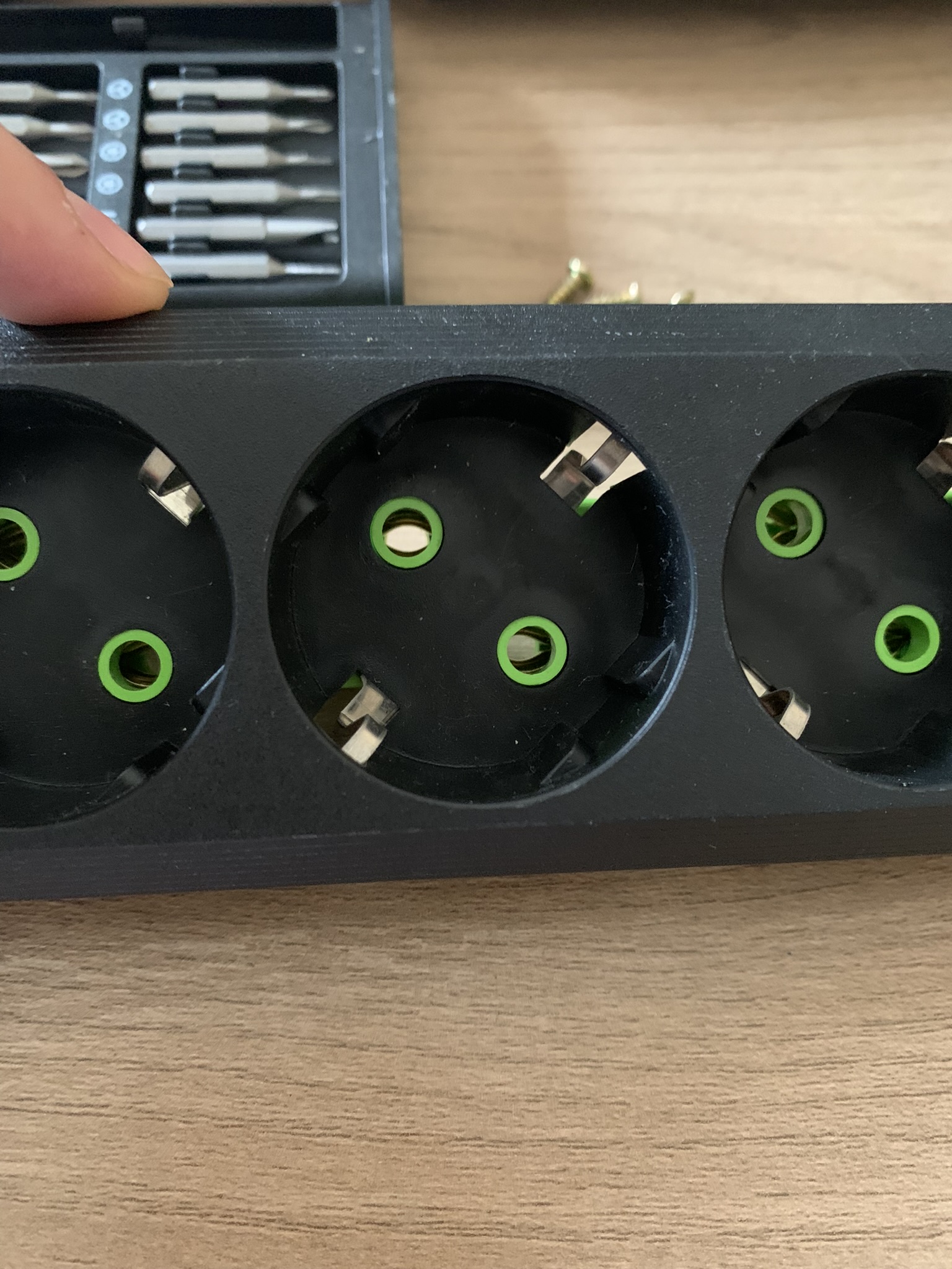

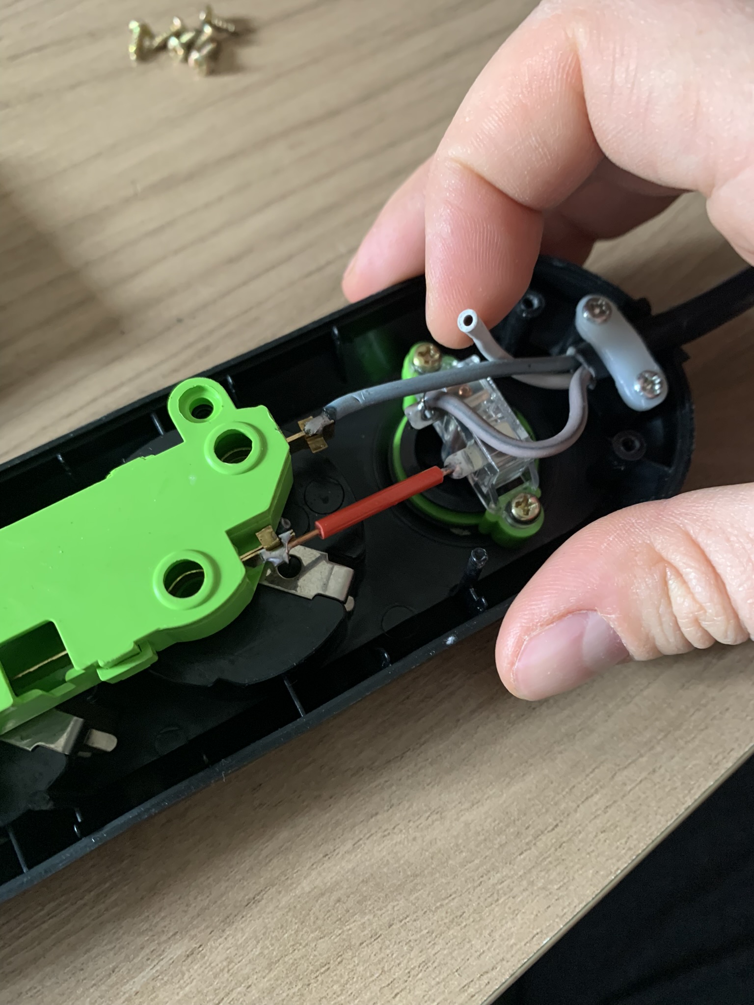

Salve a tutti ho una ciabatta multipresa che avrebbe dovuto avere messa a terra ma aprendola si è rivelata una truffa. Ho segnalato il tutto allo store e mi è stata rimborsata, ora mi chiedevo se buttarla o fare un accrocco o se utilizzarla per dispositivi privi di messa a terra.
Il cavo di alimentazione in fatti presenta 3 cavi ma quello che sarebbe dovuto essere di terra è vuoto.
Gli attacchi sono di tipo shuko e sembravano con i contatti da terra ma poi ho notato che non sono connessi fra loro oltre a non riceve il cavo da terra.
Ho provveduto a sostituire il cavo mettendone uno classico con i tre fili di rame, ma secondo voi come dovrei attaccare il filo di terra ai contatti shuko? servirebbe forse una barra metallica saldata in serie a tutti i contatti.
Di seguito qualche foto per far capire meglio com'è fatto.
Un'altra domanda, scusate la mia ignoranza, in teoria se attacco solo dispositivi con presa senza messa a terra andrebbe bene lo stesso giusto? tipo caricatori smartphone ecc oppure il rischio di sovratensione è comunque maggiore con una ciabatta del genere?
Grazie a tutti.

Nelle ciabatte con schuko che ho io, il cavo di terra è collegato ad una lamina messa a contatto con i contatti di terra delle singole prese
Quindi, da quello che vedo nelle foto, quella ciabatta è pericolosa, al posto tuo la butterei al centro di raccolta e ne comprerei altra di qualità adeguata, nei vari brico più noti è più facile trovarne

Liberati di quella cosa pericolosa
Per quanto tu chiuda una falla c'è sempre il rischio di qualche altra sorpresa nascosta
Buttala che fai prima e sei più sicuro

Grazie per la segnalazione, pare non esserci limite agli illeciti.
Puoi verificare se il negozio ha ritirato dalla vendita le ciabatte con questo difetto?
Verificare il difetto senza aprire le ciabatte e senza comprarle è semplicissimo.
Con un comune multimetro che puoi portare con te nel negozio basta che provi la continuità tra la terra della spina e la terra delle prese, che essendo Schuko la hanno esposta e perfettamente accessibile.
Se il negozio non ha provveduto a ritirare dalla vendita le ciabatte difettose, devi provvedere tu a denunciarlo alla stazione dei Carabinieri più vicina, affinchè procedano con il sequestro di quegli oggetti pericolosi e illegali.
