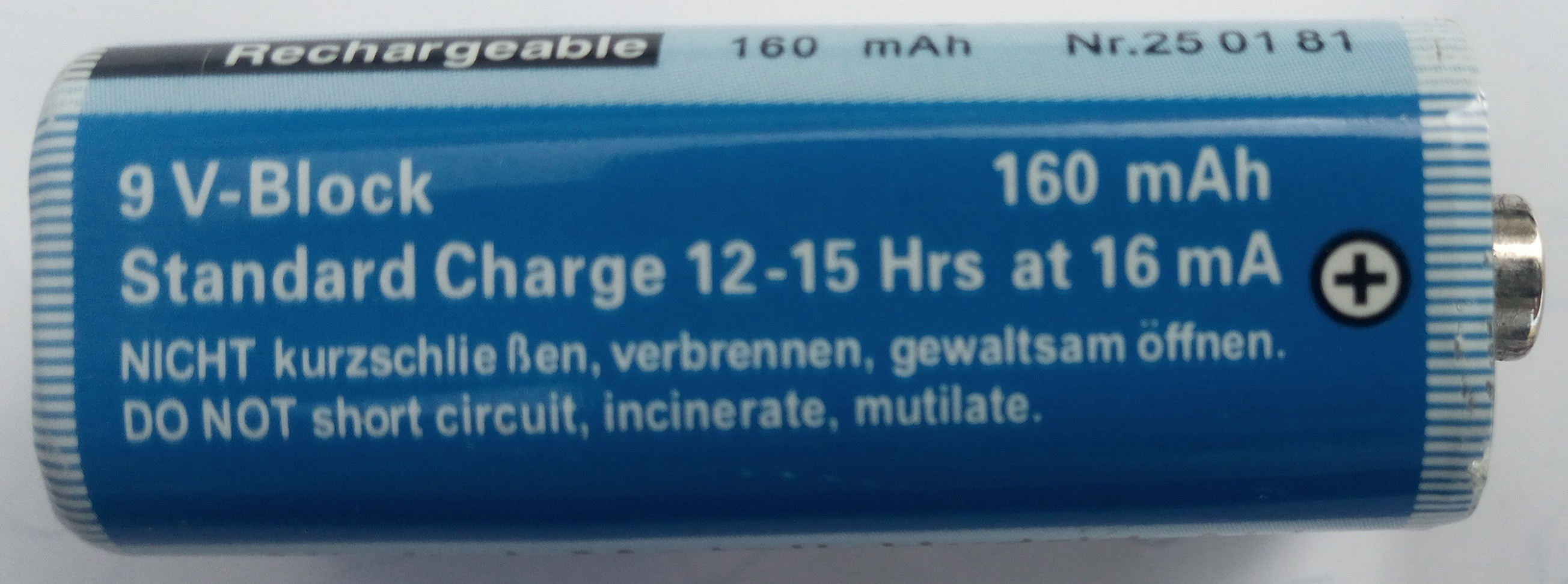

La batteria in questione è questa:
Non c' è scritto il tensione nominale, ma può essere che siano 7 celle?
Lo chiedo perché, a fine carica con un caricabatterie beghelli per nimh, misuravo piu di 10 V e ora, dopo qualche giorno di funzionamento nel programmatore, misuro ancora 9.7 V.

Si direi che con le tensione che haui letto sono 7 celle in serie.
Il ragionamento non cambia, se riesci a identificare la tensione di fine carica alla quale la corrente di ricarica si annulla, è quella la tensione massima di mantenimento che non provoca riscaldamento delle celle e quindi il loro degrado.
Sarà sicuramente superiore (di poco) a 9,7V, probabilmente potrai impostare 9,8V pari a 1,4 V/cella
Il bilanciamento delle NiMH è "automatico" a fine carica se una cella è più alta delle altre scalderà leggermente, restando a tensione costante, e "aspetterà" le altre. Purtroppo non essendo possibile accedere alle singole celle non è possibile usare un bilanciatore vero e proprio.
