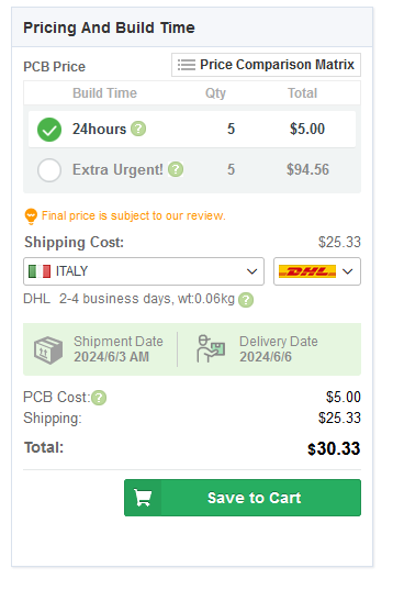

boiler ha scritto:Per il processo standard (2 facce, piste min 0.15mm, via min 0.3mm) il tempo di produzione è 24 ore, non settimane. La spedizione via DHL costa qualcosa, ma se si ha fretta, in 4-5 giorni lavorativi si ha tutto a casa.
Boiler
Quindi il tuo consiglio è spendere 30 dollari per avere 5 PCB come quello della foto in 5 giorni lavorativi invece di farlo io in due ore con una spesa viva di circa 2 euro?

Per i costi l'esempio di Boiler è un esempio "aziendale" con 25$ di spedizione si riferisce a spedizione DHL in max 4 giorni lavorativi. Questa sotto è la proposta jlcpcb per 5pezzi FR4 doppia faccia 100x100mm con un spedizione entro max 15gg (che poi sono sempre di meno in realtà)
Ho selezionato quel tipo di spedizione perché Foto Utentestefanopc ha scelto come cavallo di battaglia il tempo che ci vuole per avere il PCB sul tavolo. Anche pcbway offre spedizioni molto economiche. I due (pcbway e jlcpcb) piú o meno si equivalgono, credo addirittura che appartengano alla stessa casa madre.
Quando mai ci è servito un PCB entro 2 ore in campo hobbystico? Non mi è mai servito così in fretta nemmeno in ambito aziendale!
stefanopc ha scritto:Quindi il tuo consiglio è spendere 30 dollari per avere 5 PCB come quello della foto in 5 giorni lavorativi invece di farlo io in due ore con una spesa viva di circa 2 euro?
Sì e no.
Il mio consiglio è di spendere 5 euro per avere 5 PCB veri (non come quelli della foto, con tutto il rispetto!).
Poi ci sono le spese di spedizione, che si possono spalmare su piú PCB o dividere tra un gruppo di persone interessate e che, come mostra Foto Utenteluxinterior, possono essere molto minori.
D'altra parte anche le spese per l'acquisto della fresetta CNC vanno spalmate sui PCB (e non dirmi che te la sei costruita con parti di scanner trovate nella rumenta perché non è quello che a Foto UtenteOlivetto interessa).
