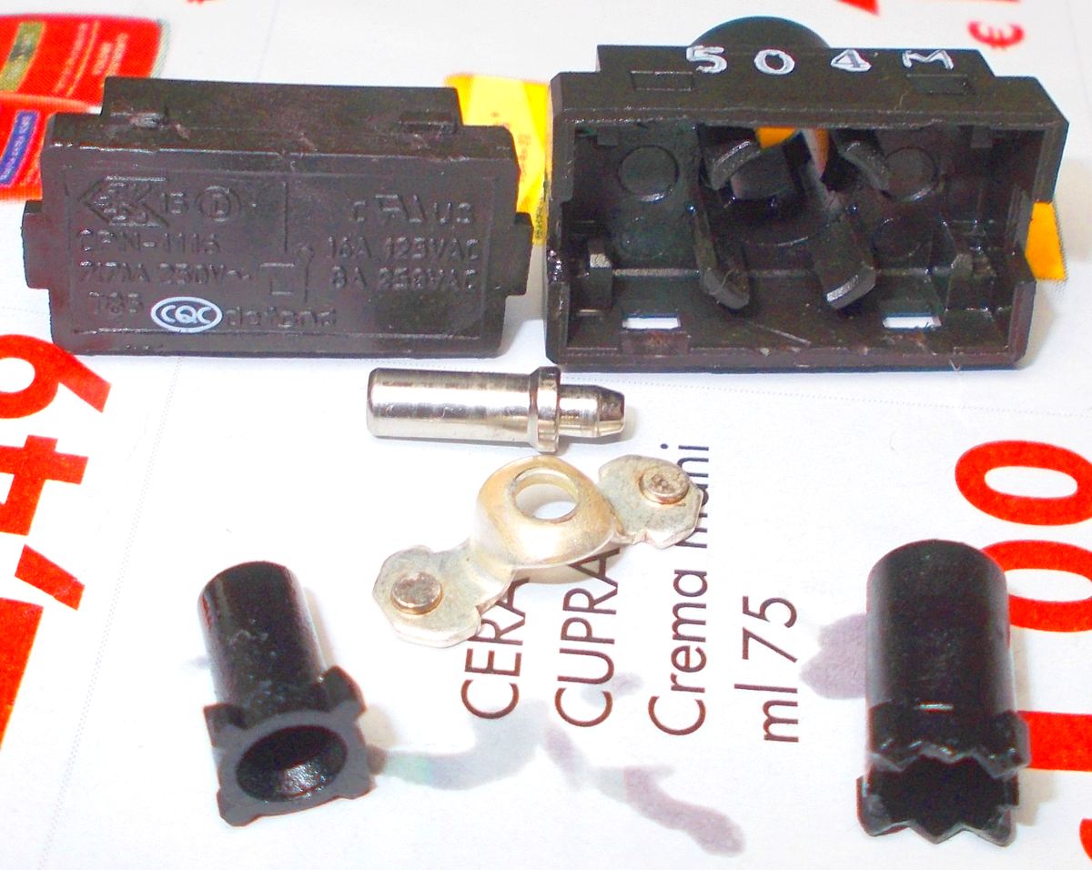

Ricevuto altro regalo da parte di parenti (ovviamente non funzionante!) e questa volta è l'aspirapolvere Philips Mobilo Plus HR8566. La causa del guasto, cioè che non si accendeva più, è che l'interruttore a molla si era bloccato.
Ho proceduto a smontarlo e ne ho ripulito i componenti interni:
Purtroppo ancora non funziona e credo che la responsabilità sia di quei 2 componenti cilindrici con corona, cioè quei 2 simili ai componenti delle penne a scatto.
Ciò esposto, vi chiedo:
- secondo voi è possibile ripristinare l'attuale pulsante a molla? se sì, come?
- considerato che il pezzo identico (CPN-1116) costa non meno di 13,16eur spedito, posso cercarne uno equivalente e compatibile? se sì, quali termini devo usare?
- se volessi risolvere sostituendo questo pulsante con un comune interruttore da abat-jour, otterrei qualcosa di sufficientemente sicuro?

Un po' di grasso al silicone ?
K

Secondo me puoi sostituire l'interruttore con uno adatto a 250V e 8A (come indicato sul fondello), oppure valori superiori

Quoto il grasso al silicone, tra l'altro dopo l'ottimo lavoro di pulizia interna che hai fatto, cercherei di rimettere in funzione quello originale
Non so come si interpreti "1E4" ma io da "2(1)/250" capisco 2A carico resistivo, 1A carico induttivo, 250V
Sconsiglio di toglierlo, perché, a lungo andare, la scintilla rovinerebbe la presa

Hai ripulito l'interruttore quindi una volta rimontato deve funzionare, controlla per bene come mai non ti fa contatto, ti suggerisco di provarlo a banco con un alimentatore ed una lampadina anche da 5 W.
A me non piace né l'interruttore da abat jour, né il collegamento diretto.
