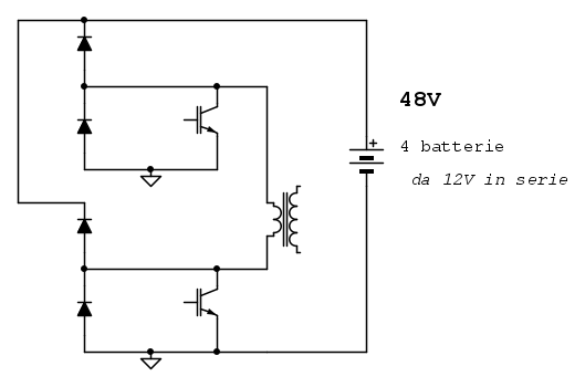

da theking0
I diodi ci sono e sono degli MUR1560, ma sono ancora buoni, gli IGBT sono entrambi in corto.
Ho provato ad abbozzare uno schema seguendo le tracce, spero sia giusto:
Da come si vede due diodi sono montati in antiparallelo con gli IGBT.

gli igbt FGHL40T65MQDT sono simili ai IRG4PC50S-P. Hanno la Rth-jc praticamente uguale come la Ic e la Vces mentre hanno una Vcesat un po' piu alta, meno perdite in commutazione Eon e Eoff e un Qg decisamente più basso sono in pratica più veloci. Questo potrebbe tradursi in sovratensioni più elevate ai capi degli igbt stessi e disturbi nei circuiti del sistema. Anni fa trovai un problema simile dovuto a un cambio di igbt in inverter per problemi di consegna, ho dovuto rallentare i componenti agendo sui resistori di gate.
Il circuito che hai postato non mi sembra corretto, a sensazione mi sembra un foward half bridge.
