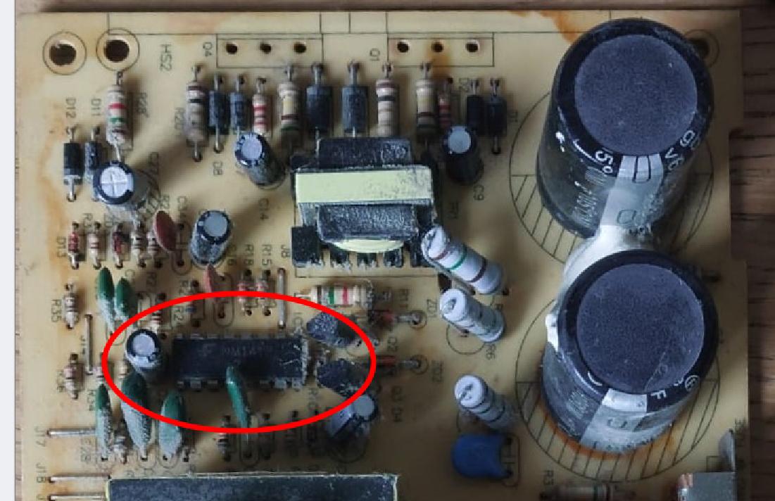

Buongiorno a tutti ,
più per diletto che e per necessità stavo cercando di riparare questo alimentatore
All'ispezione non ci sono componenti saltati .
Sono partito dai transistor
I transistor mi paiono ok metto sotto uno schema dei risultati al tester con prova diodi .
Il fusibile è ok
Mi sto procurando un misuratore ESR per il condensatori .
Cosa potrei testare nell'attesa?
Questo dovrebbe essere lo schema o almeno uno molto simile

ecco l'alimentotatore

Oltre a transistor e diodi, potrebbe essere saltato l'IC cerchiato in foto
Anche il ponte a diodi dovrebbe essere verificato

Ponte diodi ok
NTC ok
Fusibile ok
Condensatori non bombati
L'integrato è questo https://www.mouser.com/datasheet/2/149/ ... 889308.pdf
Ho provato solo se fosse in corto e non lo è .
Suggerimenti?
Attacco e misuro i tensioni nei vari passaggi?

L'alimentatore ha zero in uscita , la ventola non gira .
Non ho accesso a un trasformatore di isolamento e ho un oscilloscopio molto basico da principiante quale sono. I test pensavo di farli con il sistema della lampadina Mi rendo conto che non è l'ideale fare pratica su oggetti con tensioni pericolose come un alimentatore switching ma penso di poter gestire la situazioni in sicurezza e fermarmi senza correre rischi .
Fermo restando che l'integrato di controllo costa un euro per cui potrei anche provare a sostituirlo e vedere cosa succede.
