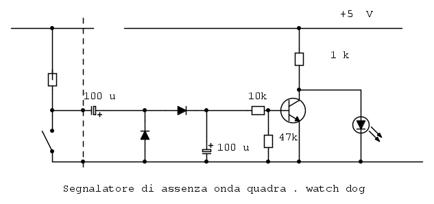

A scopo didattico, e per aprire la discussione, presento uno schema, progettato a naso e mai provato , che potrebbe forse funzionare. Dipende dai requisiti che sono vaghi.
Re: Controllo e visualizzazione ingresso a impulsi
MessaggioInviato: 13 ott 2024, 19:39
da djnz
Con il primo condensatore al contrario però ;-)

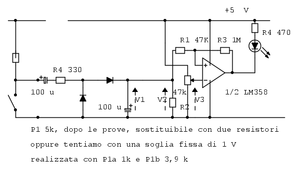

Chiedo, se e normale che il l'accensione e lo spegnimento del led cambi gradualmente
MessaggioInviato: 14 ott 2024, 18:35
da MarcoD
Con questo circuito è normale.
Per eliminaro il cambiamento graduale, servirebbe un comparatore con isteresi, realizzato con un amplificatore operazionale es. LM358 e quattro resistenze, anche lui alimentato con il 5 V. Con il comparatore puoi eliminare il transistor. Se vuoi posso integrare lo schema.

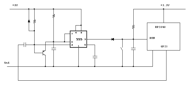

Ripropongo lo schema di Foto Utentestefanopc in un'altra discussione. Link
Io ne avevo proposto uno così (mai testato):
Eventualmente (a memoria) con un paio di transistor uno Schmitt trigger si può imbastire

Se non ti chiedo troppo , mi farebbe piacere lo schema con il comparatore

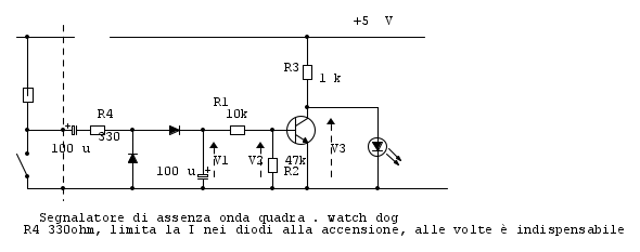

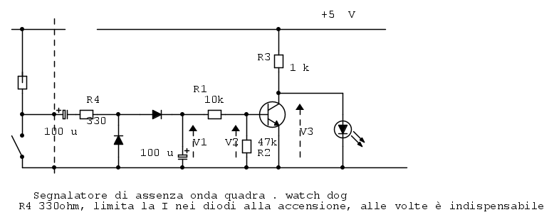

Per comprendere il funzionamento, comunica che transistor e diodi hai usato e se sono presenti valori differenti dei componenti.
Rileva le tensioni V1,V2,V3 nelle due condizioni stazionarie di funzionamento e comunicale, se hai un oscilloscopio la forma d'onda e valori del segnale in ingresso.

Ecco la versione con comparatore :
p.s. : Anche il circuito di stefanopc dovrebbe funzionare bene.

Ciao e grazie del tuo schema e del tuo aiuto.
Ecco i valori di tensione che mi hai chiesto.
Ora tutti i valori in stato on
V 1. volt 2.1
V 2 volt 0,8
V 3 volt 0.3
Ora i valori in off
V 1 volt 0.6
V 2 volt 0.7
v 3 volt 1.8
