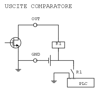

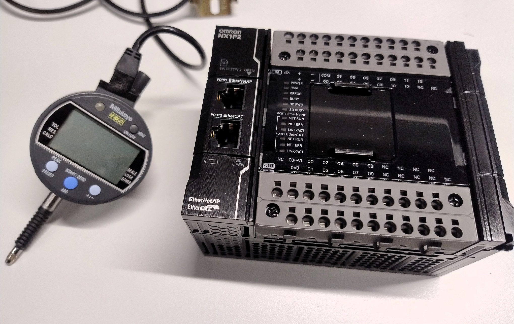

Buongiorno, dopo tanto tempo torno per chiedere aiuto.
Devo collegare i segnali di buono, scarto e misura ok in uscita da un comparatore Mitutoyo agli ingressi di un PLC omron.
Consultando il manuale del comparatore presumo che le uscite vengano gestite in logica NPN a collettore aperto:
Il problema è che il mio PLC è già installato in un armadio elettrico con i relativi ingressi cablati in logica PNP.
Come posso interfacciare i due strumenti?
