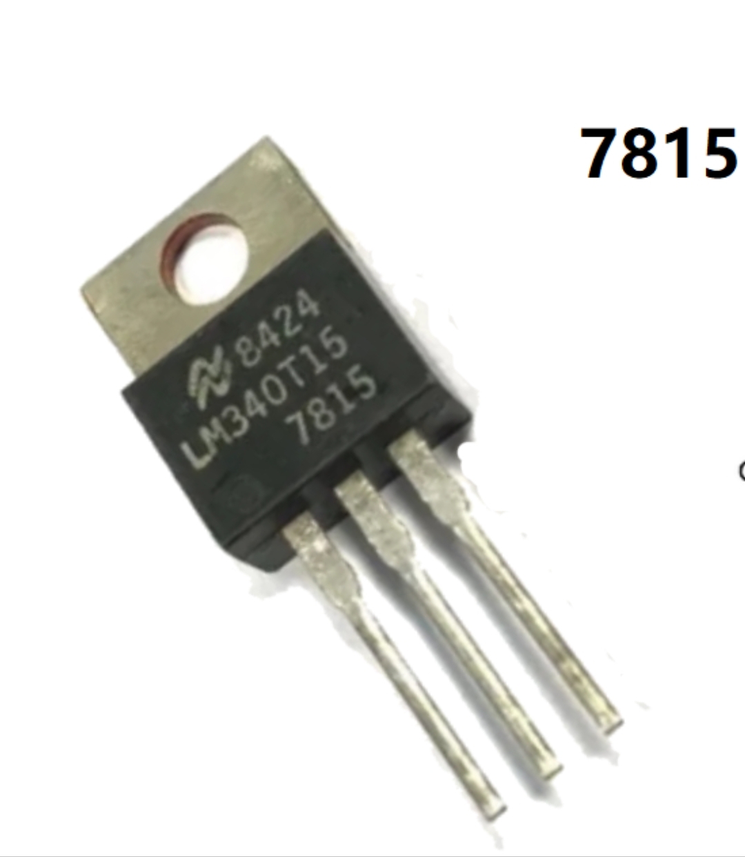

da SediciAmpere
Cardos ha scritto:ho aperto il mixer
Già che l'hai aperto, dovrebbero esserci due integrati simili a questo:
con scritto "7815" , "7915", "7812", "7912" o qualcosa di simile , dovrebbero essere in una zona dove ci sono alcuni condensatori elettrolitici
più grandi degli altri, puoi leggere cosa c'è scritto di preciso sugli integrati? Può darsi che possa andare bene anche un trasformatore da 15+15V , più facile da trovare
