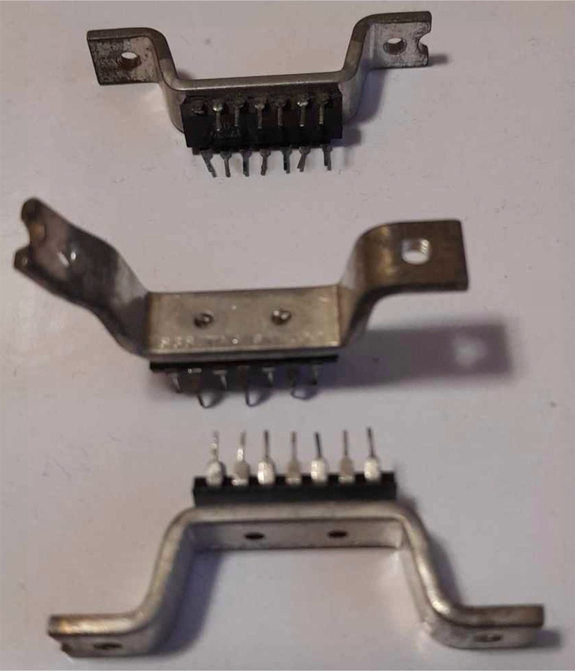

Salve a tutti, ho trovato su nuna vecchia rivista (nuova elettronica) questo vecchio progetto che non ho mai funzionato (vi invio schema) vorrei farlo funzionare ed è per questo che chiedo il vostro aiuto.
Come si vede nello schema ho cominciato dalla bassa frequenza (parte circoscritta),essa funziona con un integrato TAA611 amplificatore di bf.dal quale piedino 7dovrebbe entrare il segnale ed uscire amplificato piedino 14 ma questo non accade. Come nelle radio se invio un segnale al al centro dell potenziometro dovrebbe uscire amplificato all'altoparlante ma questo non accade, la prima cosa che ho eseguito è stato cambiare integrato ma non funziona lo stesso ho controllato tuttele varie resistenze (che sono ok ) e i vari condensatori ma attualmente non so cosa fare aspetto vostre idee. grazie.
PS alimentazione ok ,ai capi dell'autoparlante 9 volt anche tra positivo di c42 e massa ,quindi l'alimentazione c'è

Luciano58 ha scritto:dal quale piedino 7dovrebbe entrare il segnale ed uscire amplificato piedino 14 ma questo non accade.
L'uscita e` sul piedino 1, non 14.

Lo so che l'uscita e` sull'1, nel primo messaggio avevi scritto tu piedino 14! La resistenza R17 da 10Ω e` OK?

https://pdf.datasheetcatalog.com/datash ... AA611A.pdf
Che versione è del TAA611 ?
DIL 14 pin, oppure circolare 10 pin ?

Una domanda: ma almeno in trasmissione funziona? Modula?
Potrebbe essere un problema di commutazione elettronica Rx-Tx.
Io ne ho realizzati due di quegli apparati e hanno funzionato diciamo regolarmente. Avevano qualche problema, tipo prestazioni modeste e qualche componente era delicato ma a quei tempi dovetti accontentarmi perché non fui in grado di migliorare più di tanto i circuiti. In ricezione però gli apparati funzionavano bene, era in trasmissione che la modulazione era un po’ scarsa ma era comunque sufficiente per il funzionamento.
La modulazione è peggiorata giustamente quando ho sostituito il finale RF con un BLY… da 5W per radiofrequenza. Questo per aumentare la potenza in antenna ma per aumentare/adeguare la potenza di modulazione ho dovuto collegare un microfono preamplificato. La modulazione risultò quasi sufficiente a modulare 5W ma la qualità del segnale modulato non era eccellente, ci si doveva accontentare.
I TAA611 sono sempre stati il vero punto debole di quel circuito. Ogni tanto morivano. Ricordo di avere aggiunto degli zener sulle alimentazioni degli integrati e ho sostituito i TAA611A con i TAA611CX1, dotati di dissipatore, come da immagine postata.
Comunque il circuito è funzionante garantito ma se il tuo non funziona i casi sono tre: o c’è qualche componente guasto oppure hai montato in modo sbagliato qualche componente oppure c’è un corto tra le piste o i componenti. Ricontrolla tutto per bene.
