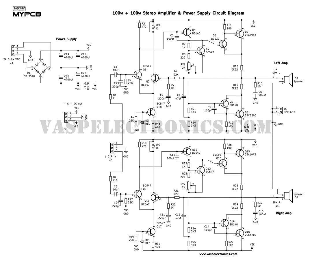

Buonasera a tutti,
ho realizzato un PCB di un amplificatore AB stereo da 100-100 wrms ( così dicono )...
Ho trovato il PCB in rete e tramite la foto del C.S. sono riuscito a riprodurlo tramite incisione lasere su lastra ramata.
Se alimento il canale B si accende e funziona mentre il canale A ( che sarebbe quello del rail negativo ) non accenna ad accendersi. Ho ricavato un alimentazione duale momentanea per verificare funzionamento scheda tramite una massa virtuale creata con due resistenze da 10W 10 ohm...
le tensioni POSITIVA, NEGATIVA E MASSA virtuale arrivano correttamente alla scheda. Per alimentare la scheda, ho tolto il ponte a diodi e mi sono collegato direttamente con il partitore al positivo, negativo e massa. Ho provato a sostituire un po di componenti tra bc547 e bd139 e 140 ma niente... il canale B proprio non va. Posto lo schema magari qualcuna sa indicarmi che misure fare nella parte del canale B per vedere se ci sono problemi di pilotaggio o polarizzazione dei finali. Da dove posso cominciare a fare qualche misura? Grazie.
P.S. La parte di schema che non funziona è quella superiore, canale LEFT e dovrebbe essere il rail negativo di alimentazione.

Superfelix ha scritto:P.S. La parte di schema che non funziona è quella superiore, canale LEFT e dovrebbe essere il rail negativo di alimentazione.
No, entrambi i canali hanno sia il positivo che il negativo, se dipendesse dall'alimentazione negativa non funzionerebbero entrambi (posto che comunque ottenere una massa centrale in quel modo NON e' il massimo, specie per un circuito che in teoria dovrebbe darti 200W).
Quello stampato prevede dei ponticelli sul lato superiore ? ... se si, sono tutti saldati bene ?
Nella foto del lato piste vedo dei fori vuoti, ci andava qualcosa che e' stato dimenticato ?
Hai controllato se le tracce presentano in qualche punto delle microinterruzioni oppure dei microcorti ?
Esempio, questi sono corti ?
Poi personalmente lo stampato lo ridisegnerei perche' non mi convince, ma quella e' una cosa mia.

Sopra, sotto, A, B, si capisce poco, il lato rame è di tutto lo stampato o solo del canale non funzionante?
Il canale che non funziona è quello col led rosso o quello col led blu? E i due led hanno eguale tensione di funzionamento a dispetto del diverso colore? Forse non c'entra ma lo chiedo perché lo schema prevede led rossi ovvero con Vf di 1,8 V.

Il led del canale difettoso si accende?
Re: Problema canale ampli stereo 100 + 100 RMS
MessaggioInviato: 12 dic 2024, 9:15
da Superfelix
Buongiorno a tutti e grazie dell'attenzione... provo a rispondere un po' a tutti i commenti precedenti assieme senza affollare troppo il post.
Dunque... come dicevo in descrizione, la massa virtuale creata in quel modo serve solo a vedere se il circuito funziona, a breve tempo e senza carichi, non è mia intenzione farlo funzionare a regime con quel partitore, sarebbe una stufa! :D
- le due coppie di fori che si vedono nella parte bassa, sono due jumper collegati correttamente ( purtroppo avevo solo questa foto precedente al test dove comunque sono presenti quei jumper )
- le altre due coppie a centro scheda con una piazzola piu grande, invece, solo le uscite di potenza rispettive per canale DX e SX.
- il canale del led rosso non si accende, poi sostituito con led analogo blu, ma non cambia nulla... a +6 e -6 volt il lato DX si accende regolarmente e amplifica segnale... il lato SX, indipendentemente dal led, se do' segnale in ingresso non ho nulla in uscita, come se non fosse polarizzato qualcosa.
- i fori dietro i finali di potenza sono per collegare, eventualmente coppie diverse di finali ( togliendo quelli di questo tipo di istallazione ovviamente ) quindi vanno lasciati vuoti.
- Mi scuso per la confusione con canali A e B ma ieri avevo apportato delle modifiche al post chiamando rispettivamente i canali left e right ma evidentemente non devo aver salvato le modifiche e il post è rimasto così ingenerando confusiona a qualcuno, mi scuso. Comunque, guardando la serigrafia del PCB di alcuni componenti, sono sicuro che la parte non funzionante è il canale left, ovvero la parte alta dello schema. Dallo schema si vede molto bene che il circuito è speculare tra parte alta e bassa... per questo motivo dicevo parte "alta".
- ho battuto tutte le piste con il multimetro per vedere sia corti, sia se ci fosse interruzione ma è tutto ok.
- per quanto riguarda il circuito stampato da ridisegnare, in che modo lo faresti?
Volendo cominciare qualche misurazione in ingresso tensioni, cosa dovrei aspettarmi dai primi componenti che incontro? ad esempio i primi transistor?
Vorrei battere il segnale punto punto dall'ingresso e vedere su quali componenti diventa problematico.
Grazie a tutti per il momento.
