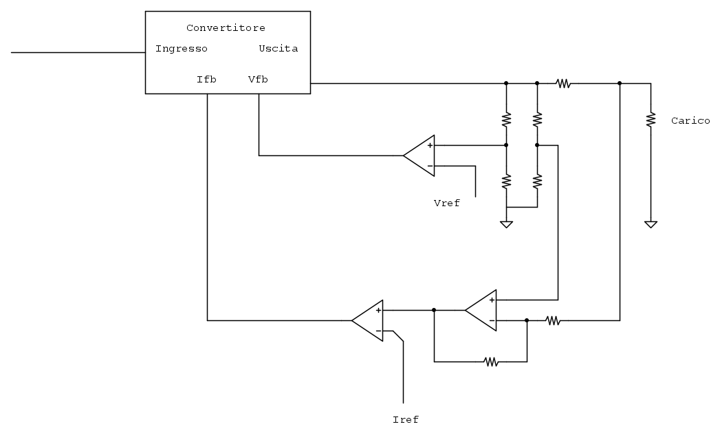

Apro un thread separato su questo argomento già in discussione perché il dislivello di competenze sarebbe un po' esagerato.
La mia piccola mania è diventata quella di fare tutto il possibile in software.
Una cosa del genere potrebbe funzionare, magari mettendo dei resistori selezionati nei due partitori?

da PietroBaima
lascia perdere

da stefanopc
Forse neanche sulla carta potrebbe funzionare. :mrgreen:

da EcoTan
Sull'anello di corrente non mi pronunzio, perché effettivamente non mi è mai capitato di realizzarlo in quel modo. Ma di alimentatori o caricabatterie basati sul mio schema (cioè facendo in software tutto il possibile) ne ho fatti e funzionano bene.

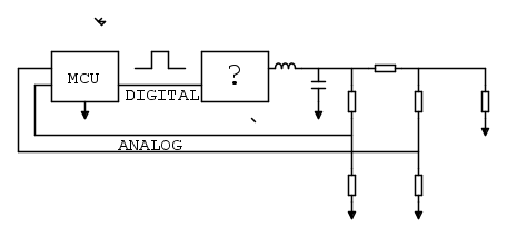

da ThEnGi
PietroBaima ha scritto:lascia perdere
Estremismi, però mi piace :mrgreen:
Ammetto ci ho provato (con uC da hobbista), nella mia incapacità ho riscontrato problemi di stabilità e velocità di risposta.
Per quanto ti punti ad usare Interupt,DMA e controllo a vista, appena il SW si "distrare" sei fregato.
E questo con una matematica da superiori, quando inizio a vedere più di due lettere iniziano i problemi :mrgreen:
Si può guardare ai STM32G4 (link)
Ho provato anche a fare così ma in realtà stai "solo generando" i riferimenti, il controllo è veramente limitato
E un IC dedicato con interfaccia seriale ?
