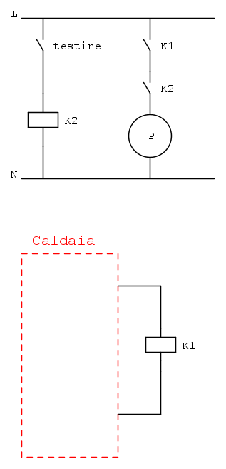

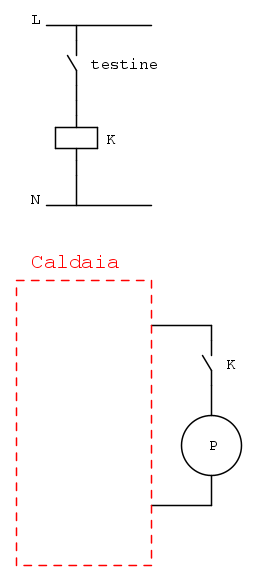

Premesso che non sono un esperto, cerco di semplificare la situazione per spiegare il mio dubbio:
Ho una caldaia a legna che produce acqua calda per riscaldamento.
C'è un collettore con le testine di zona che vengono comandate da termostati.
I microswitch delle testine vengono collegati in parallelo e diventano un unico contatto NO.
Fin qui tutto normale.
La caldaia, in base alle impostazioni e alla temperatura dell'acqua, attiva una uscita "pompa" fornendo ai capi dei morsetti 230V con corrente sufficiente per alimentare una pompa.
Non è però previsto nessun ingresso per il contatto proveniente delle testine.
Mi è sorto quindi il problema di come accendere la pompa, solo quando richiesto dai termostati.
Secondo un progettista dovrei alimentare un relè quando il contatto delle testine chiude e col contatto del relè interrompere la fase della pompa che viene alimentata dalla caldaia.
Secondo un altro progettista invece con l'uscita della pompa dovrei alimentare un relè, quando chiude il contatto delle testine alimentare un altro relè e poi e infine coi due contatti in serie alimentare la pompa.
Io propenderei per la prima soluzione, evitando un inutile secondo relè, ma...
A) se le pompe comandate da un'unica uscita fossero più di una? (potrebbero essere anche 3 nel mio caso reale)
B) volendo proteggere la caldaia da possibili problemi della pompa (corto circuito, assorbimento non previsto, ecc...) riesco a farlo con la soluzione 1? È sufficiente un magnetotermico in uscita alla caldaia? :roll:
attendo vostri pareri :ok:

A casa mia, con caldaia a pellet e riscaldamento a zone, hanno realizzato la prima soluzione.
Personalmente le trovo abbastanza equivalenti, se ti preoccupa rendere immune la caldaia da problemi sulla pompa (che comunque comanderà tramite relè) la seconda proposta facilita il compito.
Nel caso di più pompe, andranno interrotte in relazione a quali gruppi di zone servono.

Sono d'accordo conFoto Utentelelerelele riguardo alle precauzioni riguardo alle caldaie a legna.
Non è una bella esperienza ritrovarsi con una caldaia a vapore non desiderata in casa.
In questo caso mi sembra obbligatorio che il circolatore funzioni sempre fino a che la temperatura del generatore non scende al di sotto di un valore di sicurezza (fuoco spento).
Se dovesse mancare la corrente (elettrica) una valvola di sicurezza meccanica provvede al raffreddamento del generatore sfruttando l'acqua della rete idrica (acquedotto).
Se è veramente una caldaia a legna di solito è previsto un circuito ad alta temperatura con valvola regolatrice termostatica e naturalmente un puffer di accumulo.
Ad esempio Caleffi propone questo schema di principio.
https://www.caleffi.com/it-it/schemi/ce ... rmica-3001

lelerelele ha scritto:P.S. anche io non sono del mestiere.
saluti.
Io invece sono del mestiere e non si è mai visto spegnere la pompa su una caldaia a pellet. C'è il rischio di farsi scoppiare in faccia la caldaia, o se sei fortunato, far scoppiare la valvola di sicurezza.
Inoltre è vietato modificare gli impianti di riscaldamento senza depositare nuovo progetto di impianto da parte di tecnico abilitato.

da angus
Grazie per gli interventi,
spiego meglio: l'impianto è stato progettato da un termotecnico e realizzato da un installatore per la parte "idraulica", è presente un puffer da 1000l, pompa di calore, vasi espansione, altre pompe, ecc... di tutta questa parte io do per buono che sia stata realizzata con tutti i crismi e non entro nel merito.
Io, come installatore elettrico, sono stato incaricato di eseguire i collegamenti elettrici.
Il problema è che il progettista ha disegnato uno schema di massima, piuttosto generico, l'idraulico non sa nulla dei collegamenti elettrici e mi ha detto di leggere le istruzioni, il tecnico (ufficiale per quella marca) che farà la prima accensione della caldaia mi ha dato solo delle indicazioni telefoniche e di fatto sto cercando di capire come fare. :roll:

MessaggioInviato: 28 mag 2025, 12:33
da angus
NoNickName ha scritto:Il termotecnico deve prevedere le varie condizioni di attivazione e disattivazione dei generatori e della distribuzione
C'è un generico schema "termostato-testine-relè-pompa" ma come poi questo viene collegato e interfacciato alla caldaia c'è solo una linea tratteggiata che finisce in un rettangolo con scritto "Centralina". Bravi tutti.
