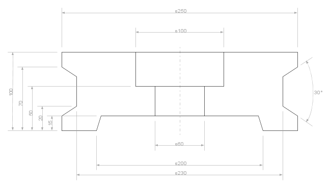

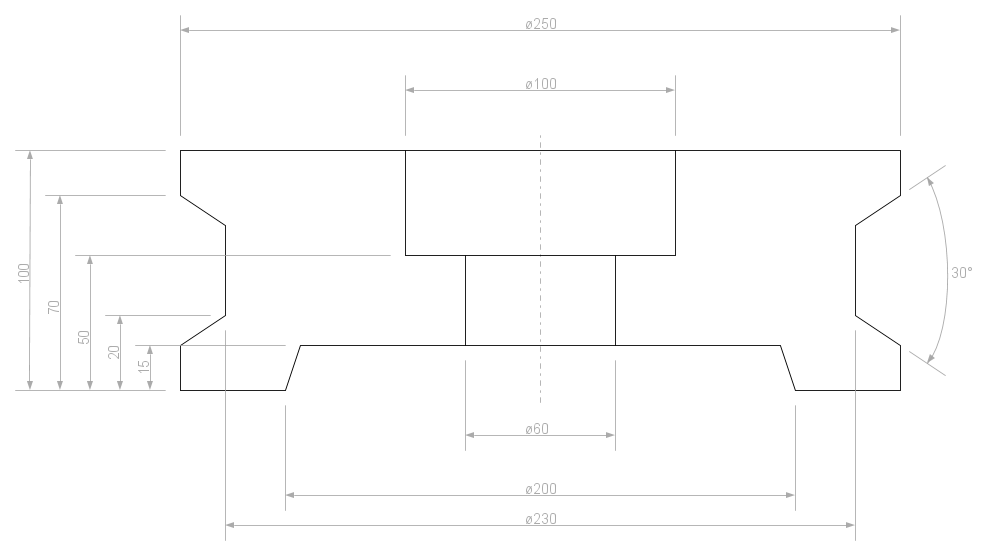

Sembra una cosa complicatissima ma in fondo non lo è; ti faccio un esempio per chiarire meglio, guarda il disegno che segue:
questo disegno è interamente quotato in 2D, prova ora a pensare di fare una rivoluzione attorno all'asse di geometria, creando così un solido di rivoluzione.
A questo punto tu hai il tuo bell'oggetto creato, ma poniamo il caso che tu abbia sbagliato a digitare una quota o ti siano arrivate delle modifiche da dover fare, ora tu puoi andare sulla quota ed editarla in 2D, il programma poi autonomamente implementerà tale modifica anche al 3D e questo è possibile solo grazie alla parametrizzazione; ovviamente le quote indicate, poi, possono essere vincolate anche a delle funzioni matematiche in modo tale che magari variando una quota se ne possa modificare contemporaneamente un'altra.
Se tu non avessi la parametrizzazione dovresti ogni volta stare a modificare superficie per superficie e la cosa diventerebbe enormemente molto più lunga.
