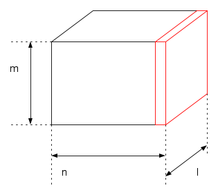

Ho 3 vettori di lunghezze diverse:
\underline{\theta}=\begin{bmatrix}
\theta_1\\
\theta_2\\...
\\ \theta_l
\end{bmatrix}
\underline{v}=\begin{bmatrix}
v_1\\
v_2\\...
\\ v_m
\end{bmatrix}
\underline{k}=\begin{bmatrix}
k_1\\
k_2\\...
\\ k_n
\end{bmatrix}
e vorrei costruire tre distinte matrici, tutte della stessa dimensione mxnxl (3D), fatte così (per ogni posizione, riporto 3 elementi, uno per ogni matrice che voglio ottenere):
primo strato
\begin{bmatrix}
\theta_1/v_1/k_1 & \theta_1/v_1/k_2 & ... & \theta_1/v_1/k_n \\
\theta_1/v_2/k_1 & \theta_1/v_2/k_2 & ... & \theta_1/v_2/k_n \\
\theta_1/v_m/k_1 & \theta_1/v_m/k_2 & ... & \theta_1/v_m/k_n
\end{bmatrix}
secondo strato
\begin{bmatrix}
\theta_2/v_1/k_1 & \theta_2/v_1/k_2 & ... & \theta_2/v_1/k_n \\
\theta_2/v_2/k_1 & \theta_2/v_2/k_2 & ... & \theta_2/v_2/k_n \\
\theta_2/v_m/k_1 & \theta_2/v_m/k_2 & ... & \theta_2/v_m/k_n
\end{bmatrix}
ultimo strato
\begin{bmatrix}
\theta_l/v_1/k_1 & \theta_l/v_1/k_2 & ... & \theta_l/v_1/k_n \\
\theta_l/v_2/k_1 & \theta_l/v_2/k_2 & ... & \theta_l/v_2/k_n \\
\theta_l/v_m/k_1 & \theta_l/v_m/k_2 & ... & \theta_l/v_m/k_n
\end{bmatrix}
Vorrei ovviamente evitare di crearla con cicli for o cose simili, che in Matlab sono quasi sempre di troppo.
Esiste qualche scorciatoia che me lo fa fare in un paio di righe?

No però aspetta c'è un problema con A1, le altre due vanno bene.
La matrice è corretta solo nella prima colonna di ogni strato. Ora bisognerebbe dirgli di replicare la matrice A1(:,1,:) lungo la seconda dimensione per n volte.
Dovrebbe andare così:
Codice: Seleziona tutto
A1(1:m,1,1:l) = repmat(theta',m,1);
A1(:,1:n,:)=repmat(A1,1,n,1);
Concordi?
EDIT: avevo indicato male in [1] la richiesta sulla matrice dei vari \theta, colpa mia, ho corretto adesso.

Ho appena scoperto che si può fare tutto in una sola riga:
theta = (1:2)';
v = (3:5)';
k = (6:9)';
[A1,A2,A3] = ndgrid(v,k,theta);
Quant'è potente questo linguaggio.
