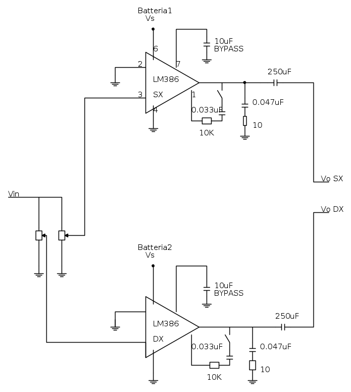

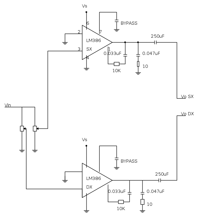

Buonasera a tutti,
sto realizzando un piccolo amplificatore per delle cuffie.
Questo è lo schema, (i potenziometri in ingresso sarebbero un unico potenziometro stereo, ma non sapevo come rappresentarlo :mrgreen: ):
E queste sono le mie domande relative ad esso:
1- Il condensatore di bypass a cosa serve esattamente? da quanto mi consigliate di metterlo?
2-Ogni singolo amplificatore ha bisogno di 9V, quindi secondo voi è meglio mettere una battteria da 9V per ognuno o è meglio mettere in parallelo le batterie e poi alimentarli assieme?
3-Secondo voi è sensato mettere un interruttore nell'anello RC, per poter scegliere se utilizzare o meno il passa-basso e quindi fare una specie di bass-boost?
Grazie anticipatamente
Luca
Re: Mini Amplificatore 1W
MessaggioInviato: 7 dic 2011, 22:14
da IsidoroKZ
Il condensatore di bypass serve a non far entrare nell'amplificatore rumori presenti sull'alimentazione. Se alimenti i due ampli con la stessa batteria questo condensatore migliora la separazione fra i canali. Deve essere da 10uF.
Metterei una batteria sola per tutti e due gli ampli.
L'interruttore per ill bass boost mi pare OK, metti l'interruttore fra uscita e condensatore.

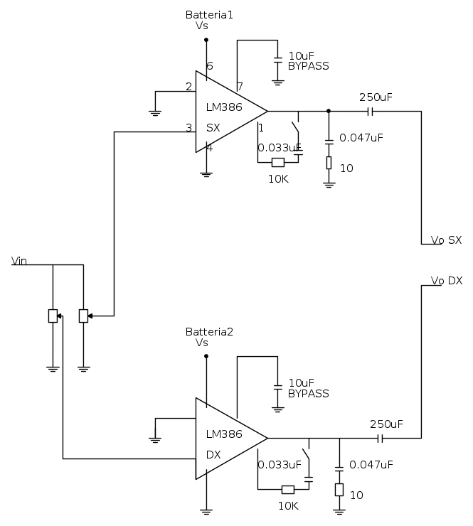

Grazie per la risposta,
ricapitolando il circuito dovrebbe essere questo
MessaggioInviato: 7 dic 2011, 22:48
da IsidoroKZ
Yes sir!
Metti anche un condensatore sulle alimentazioni, 1uF ceramico dovrebbe andare bene. Oppure un 47nF come suggerisce il data sheet, ma anche un 10uF potrebbe fare il suo lavoro. Potrebbe non essere indispensabile, ma porta bene :)
Sei proprio sicuro di voler usare due batterie?
MessaggioInviato: 7 dic 2011, 23:23
da LukeTSC
no, lo facevo solo per aumentare l'autonomia... dici che è meglio metterne una sola?
