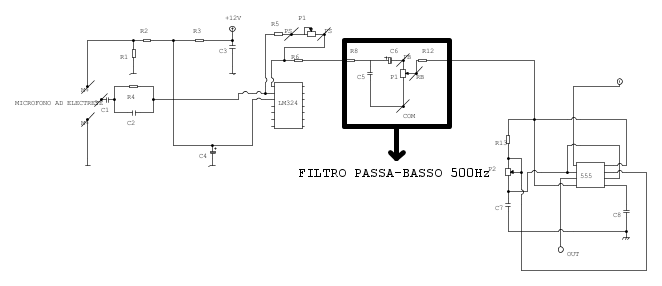

Salve a tutti,
Avrei un idea in mente ma non sono sicuro che sia giusta e che sopratutto funzioni, ecco lo schema:
velocemente:
il microfono (alimentato a 2 volt dal partitore r1-r2-r3) capta il segnale audio, me ne produce uno in uscita che viene disaccoppiato da c1, segue uno stadio di amplificazione con un LM324, il guadagno dell amplificazione la posso gestire dal potenziometro p1.
Il segnale amplificato passa poi in un filtro passa-basso con frequenza di taglio di 500Hz (i bassi della musica) e mi va a pilotare il circuito con l' NE555 dove ho p2 che mi regola la frequenza di lampeggio... con uscita (OUT) vado a pilotare una matrice da 50 led con un transistor.
sarebbe possibile fare una cosa del genere con questo schema..? è giusto? Spero tolleriate miei eventuali errori. :roll: :D
grazie in anticipo :ok:

Non ho capito che "frequenza di lampeggio" dovrebbe generare il 555
pilotato dal filtro a 500Hz. (tieni presente che al disopra di 20Hz,
l'occhio non distingue più l'alternarsi di accensioni e spegnimenti)

il filtro dovrebbe far funzionare l ne 555 solo quando ci sono i bassi della musica... I bassi io li o pensati come sotto ai 500Hz ecco perche quello frequenza... :-)

Avevo capito l'intenzione ma volevo sapere i numeri.
Torno a chiedere: che frequenza di oscillazione per il 555?

la frequenza e variabile... Non so i valore massimo o minimo ma comunque con r13 da 1kohm e p2 da 10kohm e c7 da 47uf so ke va bene perche o gia ftt il lampeggiatore con queste caratteristiche... :-)
Quello che volevo sapere era se la parte prima del circuito del 555 sarebbe giusta e se potrebbe funzionare... :-) ;-)

Con quei valori il 555 oscilla ad 1.5Hz
(cioè circa 0.35s ON e 0,35s OFF).
Allora mi spieghi coma fai a comandarlo
con i 500Hz in uscita dal filtro?

mmh quando lo schema e sbagliato... :?
Come potrei fare per risolvere questo problema...?? Mi affido a te perche sicuramente sei piu esperto di me in materia... :-)

Non sono un "esperto in materia" (le luci psichedeliche
non mi appassionano), ma ragiono in termini di elettronica.
Dunque una luce si deve accendere quando un certo livello sonoro
viene oltrepassato. Non è così?
Allora il problema è stabilire a quale intensità sonora deve
corrispondere l'accensione, ma per ricavare questa dobbiamo
"rettificare" il segnale sonoro (la media di un segnale sinusoidale è =0)
e filtrarlo a bassa frequenza, cioè ad una frequenza così bassa
che l'occhio possa seguire l'accendersi e lo spegnersi di una lampada.
(giustamente l'esempio dell'oscillatore 555 è tarato a 1.5Hz).
Quindi normalmente basta quanto detto per comandare direttamente
la lampada (senza dover interporre un oscillatore).
Il suono è però composto da una gamma di frequenze (da 16Hz a 16kHz)
ognuna delle quali ha diversa ampiezza (intensità) e se a questo punto
vogliamo differenziare l'effetto di una gamma di suoni con luci diverse
dobbiamo suddividere queste gamme con appositi filtri, prima della
loro rettificazione. Un esempio di questo è dato dallo schema del post[11],
in cui i suoni sono suddiviso in alti, medi e bassi, che attivano lampade diverse.
Nel tuo caso dovrebbe bastare la sola configurazione dei bassi.

g.schgor ha scritto:luce si deve accendere quando un certo livello sonoro
esatto :ok:
g.schgor ha scritto:Allora il problema è stabilire a quale intensità sonora deve
deve corrispondere alle frequenze sotto i 500 Hz (che dovrebbero corrispondere ai bassi se non sbaglio)
calcolando che al 555 basta solo che riceva l alimentazione perché una volta che la riceve, la frequenza di lampeggio della lampada la decide lui... in poche parole deve essere solo alimentato (in questo caso quando la musica ha i bassi)
