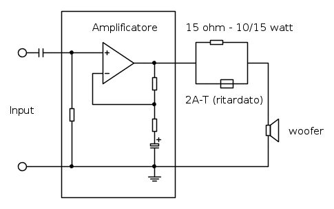

MrJack ha scritto: Nel qual caso che corrente di rottura dovrà avere questo fusibile? Grazie ancora
Dipende dalla potenza che è in grado di sopportare il woofer. Io proverei, in mancanza di dati, una cosa del genere:
In pratica finché non si verifica un sovraccarico prolungato serio il segnale passa per il fusibile da 2 ampere ritardato. Se invece si verifica un sovraccarico tale da far saltare il fusibile rimane comunque in serie la resistenza da 15 ohm che permette di andare avanti senza sostituire subito il fusibile. Il valore della resistenza è comunque tale da ridurre drasticamente la tensione e la potenza che arriva al woofer.
Piercarlo

MrJack ha scritto:Ciao Piercarlo,
per evitare una diminuzione della potenza al woofer potrei quindi evitare la R da 15 ohm? o magari usarne una ancora più piccola?
La resistenza interviene SOLO se salta il fusibile. Quindi in condizioni di lavoro normali è come se non ci fosse (e non diminuisce nessuna potenza). Se ne usi una più piccola è come togliere la protezione... e a quel punto tanto vale togliere tutto e procurarsi un woofer che regga per intero la potenza di uscita dell'amplificatore.
