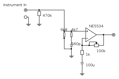

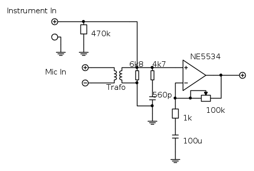

Salve a tutti,
ho sotto mano un preamplificatore microfonico, con un ingresso XLR per microfono appunto. Vorrei aggiungerci un ingresso per strumenti ad alta impedenza (chitarre, bassi, ecc).
Avrei pensato di mandare il segnale proveniente dal + dell'ingresso (a Jack) direttamente all'ingresso dell'op-amp che amplifica il segnale. Può funzionare, o ho problemi di impedenze? Forse devo aggiungere un inseguitore di tensione tra il Jack e l'op amp di amplificazione?

Ciao, ho solo tolto il trafo, secondo te va bene ?
Re: Modifica preamplificatore
MessaggioInviato: 26 ott 2012, 15:33
da MrJack
Non so, questa era la mia idea, in teoria dovrebbe andare, nel senso che il segnale dovrebbe venire amplificato. Ho detto una cavolata? :oops:

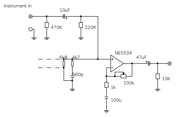

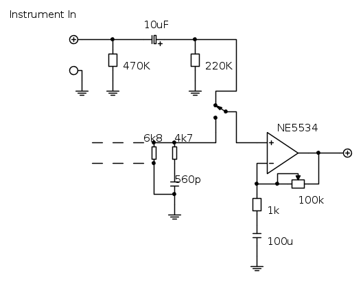

In linea di massima seguirei più questa logica...(il valore dei componenti è indicativo)...e con il potenziometro starei molto cauto ... :cool:

OK, avevo pensato pure io ad un selettore, ma per ragioni pratiche poi l'ho abbandonato. Senza selettore che guai potrei avere?

Credo nessuno :-) ma non sono sicuro..prova. :!: ..però aggiungerei qualcosa ...

praticamente aggiungendo quella R da 220K cambio il rapporto di amplificazione, diminuendolo giusto? (non so se mi sono speigato)

MrJack ha scritto:ok, ottimo :D
le due resistenze impostano l'impedenza di entrata, il condensatore elimina componenti di tensione continua.
La resistenza da 6.8k potrebbe fare da partitore .
Il condensatore e la resistenza in uscita ....eliminano eventuali tensioni continue indesiderate.

ok, perfetto.
Sei stao chiarissimo, grazie mille
MessaggioInviato: 26 ott 2012, 16:24
da francos
MrJack ha scritto:ok, perfetto.
prova, tanto non danneggi nulla, al limite se non fa quello che ti aspetti non ti resta che aggiungere il selettore.
