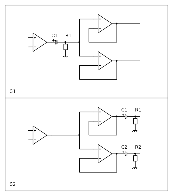

Ciao, ho disegnato due schemi con FIDOCAD che ho nominato S1 e S2, è uno stadio di uscita audio, vorrei utilizzare S1 perché è più pratico, ma faccio la cosa giusta ?

Dipende dal segnale di ingresso (è riferito a massa, ha una componente continua?) dall'alimentazione degli operazionali (singola o duale ?) e da cosa c'è collegato in uscita, ovvero l'ingresso dello stadio successivo.
Salvo questo, in linea di massima i circuiti sono equivalenti.
Bye O_/ Ser.Tom
P.S a quale scopo usi un doppio stadio amplificatore identico ?

SerTom ha scritto:Dipende dal segnale di ingresso (è riferito a massa, ha una componente continua?)
garage di sala prove, quindi le sorgenti posso essere molteplici
SerTom ha scritto:dall'alimentazione degli operazionali (singola o duale ?)
duale 17+17
SerTom ha scritto:e da cosa c'è collegato in uscita, ovvero l'ingresso dello stadio successivo.?
un uscita è collegata ad un mixer
SerTom ha scritto: a quale scopo usi un doppio stadio amplificatore identico ?
un uscita è collegata ad una scheda audio .....in registrazione
quindi posso ....come dire...risparmiare ? :-)
