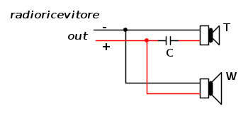

da francos
Immagine
questa è la connessione base.

da mir
i tweeter sono dei trasduttori per alte frequenze, la loro installazione prevede la ncessità di un filtro che tagli le frequenze al valore giusto per il tweeter e che al contempo funge anche da protezione per il componente, questo perché il tweeter è un trasduttore molto delicato.
il minimo sindacale per tagliare la frequenza giusta al tweeter è un "condensatore elettrolitico non polarizzato" che va collegato in serie al positivo di alimentazione al tweeter.
per quanto concerne la possibilità di installarlo in parallelo ad un altoparlante già presente nell'impianto,è sufficiente derivare due conduttori verso il tweeter,ma occorre verificare che la cosa sia fattibile poiché un ulteriore componente installato in parallelo a quello esistente farà si che l'impedenza complessiva si dimezzi con il rischio che il finale audio del radioricevitore si possa guastare. ;-)
