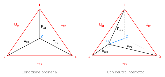

Questa immagine, può darti un' idea di quello che succede a livello impiantistico.
Ma ancora meglio, il fenomeno è comprensibile se si disegna il triangolo equilatero delle tensioni concatenate, con rappresentato al suo interno il baricentro (centro stella) delle rispettive tensioni stellate.
Se trovo un po' di tempo, provo a farti un disegno elementare.

Per i calcoli, ti rimando ad una qualsiasi lezione sul teorema di Millman.
U12, U23, U31 sono le tensioni concatenate, ovvero a 400 V.
E01, E02, E03 sono le tensioni stellate, ovvero a 230 V, misurate tra ciascun vertice del triangolo e il baricentro "O" (centro stella).
Nella codizione di neutro interrotto, a causa della diversità delle impedenze di linea, il centro stella si sposta (a titolo di esempio) in O'.
Guardando la figura, è facilmente intuibile come i carichi monofase alimentati da E0'3 saranno sottoposti ad una ddp inferiore ai 230 V, mentre ad esempio quelli alimentati da E0'2 saranno a loro volta sottoposti ad una ddp decisamente superiore ai 230 V.
Nel peggiore dei casi, si può arrivare ad una sovrapposizione della stellata alla rispettiva concetenata (400 V), ed è per questo che come ti hanno spiegato, l'interruzione del neutro, può determinare guasti irreparabili alle apparecchiature progettate per essere alimentate a 230 V, a causa del cedimento dell'isolamento di componentistica interna.
