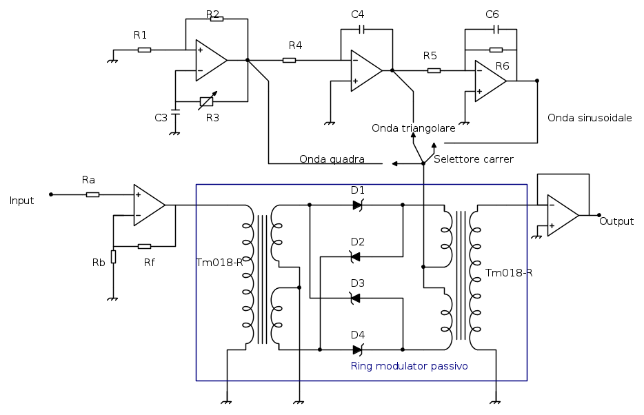

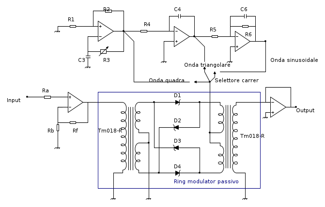

Ammesso e non concesso che il ring modulator ringmodulatorizzi ho pensato,probabilmente sbagliando,di aggiungerci qualcosa in più per poterlo usare con la chitarra..
-Un amplificatore in ingresso per il segnale della chitarra
-Un generatore di onda quadra,triangolare e sinusoidale con selettore (il tutto da dimensionare opportunamente) che saranno il mio ingresso modulante
-Un buffer in uscita
Al di là di tutto, mi interessa come approcciarmi allo studio del ring modulator..poi la realizzazione avverrà in un secondo momento.

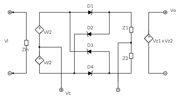

Una parte di me continua a pensare che forse sarebbe meglio aprire direttamente SPICE e studiarsi la simulazione, ma visto che ci piacciono le sfide un tentativo di approccio "manuale" volevo/volevamo farlo. :-)
Purtroppo per quanto mi sia sforzato non ho trovato nessuna "evidenza intuitiva" che mi giustificasse il comportamento del circuito da "frequency mixer".
Non sapendo proprio da dove cominciare, per aiutarmi nel visualizzare come le tensioni vengono riportate dai trasformatori, ho provato a modellarne il funzionamento in questo modo:
Ho pensato che nel caso specifico ci interessa solo come la Vin venga riportata sui secondari del trasformatore in ingresso e come le tensioni applicate sui secondari vengano riportate al primario del trasformatore in uscita [tenendo conto del rapporto di trasformazione unitario e trascurando altri parametri dei trasformatori].

Funziona, bisogna aggiungere qualche ipotesi in piu` tipo ampiezza dei segnali, pilotaggio con relative impedenze...
L'idea base e` che V_o=V_i quando V_c>0 e V_o=-V_i quando V_c<0
Il segnale di controllo e` di solito ampio, magari ad onda quadra, e lo si puo` considerare come una sequenza di +1-1+1-1...
E quindi Vo e` uguale a Vi moltiplicato per un'onda quadra +1/-1/+1...

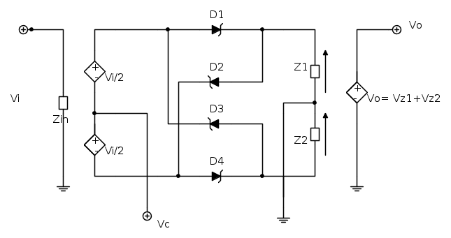

Abbiamo preso in analisi questo circuito:
Ricavando le tensioni ai capi dei diodi:
V_{d1}=V_C +\dfrac{V_i}{2}-V_{z1}
V_{d2}=V_{z1}-V_C +\dfrac{V_i}{2}
V_{d3}=-V_{z2}-V_C -\dfrac{V_i}{2}
V_{d4}=V_C -\dfrac{V_i}{2}-V_{z2}
Assumiamo l'ingresso Vi come sinusoide di ampiezza Vp: Vi = Vp sin(ωt)

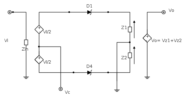

Con l'ipotesi che Vc>Vp/2 (in modo che l'escursione di Vi/2, non faccia spegnere d1 e d4) si ottiene che
V_{d1}>0 D_1 \ ON
V_{d2}<0 D_2 \ OFF
V_{d3}<0 D_3 \ OFF
V_{d4}>0 D_4  \ ON
V_{z1}=V_C +\dfrac{V_i}{2}-V_{on}
V_{z2}=-V_C +\dfrac{V_i}{2}+V_{on}
essendo V_o=V_{z1}+V_{z2}
otteniamo V_o=V_{i}

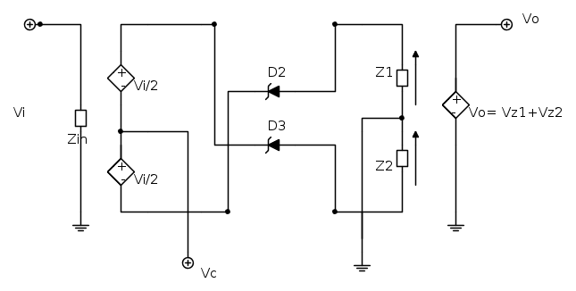

Con l'ipotesi che Vc<-Vp/2 si ottiene che
V_{d1}<0 D_1 \ OFF
V_{d2}>0 D_2  \ ON
V_{d3}>0 D_3 \ ON
V_{d4}<0 D_4 \  OFF
V_{z1}=V_C -\dfrac{V_i}{2}+V_{on}
V_{z2}=-V_C -\dfrac{V_i}{2}-V_{on}
otteniamo V_o=-V_{i}
