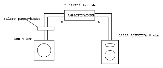

Ciao a tutti. Volevo chiedere se ad un amplificatore a due canali (R e L), in grado di gestire pilotare carichi da 4 e 8 ohm, bisogna collegare per forza due casse della stessa impedenza e dello stesso tipo.
La mia idea è quella di collegare una cassa acustica (woofer + tweeter) nel canale destro e di collegare un sub nel canale sinistro.
Solo che sub e cassa acustica sono di impedenza diversa. si può fare?
perché penso che i due canali sono indipendenti. Problemi dovrebbere nascere se si inizia a collegare casse diverse sullo stesso canale, perché bisogna stare attenti a non andare sotto i 4 ohm... :?:
Ho provato a leggere e cercare in merito a questo, ma si parla sempre di accoppiamenti sullo stesso canale e non su canali diversi.

Conosco poco di elettronica, però la tua idea mi garba poco perché, ipotizzando un segnale ad alta frequenza sul canale R (perché l'hai disegnato a sinistra :?: ), che perciò verrebbe tagliato dal filtro, non avresti pressochè segnale udibile sul SUB ed anche se togliessi il passa-basso, il SUB non sarebbe adatto a riprodurre quella frequenza.
Se non fai così ti arrestano e buttano via la chiave ! :mrgreen:
Ma vai tranquillo, sperimenta tutto quel che puoi ma l'importante è che rispetti il più possibile l'impedenza dell'ampli, che nel tuo caso non è 4 e 8 ohm, ma da 4 a 8 ohm (o dintorni) ;-)

Foto Utentealev destra e sinistra è indifferente :D Poi ho messo il filtro passa basso perché il lavoro del subwoofer è quello di riprodurre frequenze basse. Eliminare le medie e altre frequenze è proprio quello che si vuole. Per riprodurre quelle ci sono diffusori apposta come driver o tweeter ;-)

sapevo io che c'era qualcosa di losco!! :lol: :lol: No è che mi dispiacerebbe cucinare l'amplificatore. E prima di testare le mie idee voglio accertarmi che siano fondate.
Comunque ottimo! Percui alla fine a parità di tensione/volume al woofer andrà una potenza maggiore rispetto a quella della cassa da 8ohm...?
Secondo me si. Anche per la legge di Ohm.

:ok: Infatti io ho ragionato su
P=V^2/R...percui più bassa l'impedenza maggiore potenza

Sì ma stai sempre sopra i 4 ohm, che poi sono sempre dichiarati accazzo :-P

ahahah lo so, ma il sub ce l'ho da 4ohm...mentre devo ancora prendere la cassa acustica
