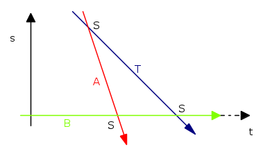

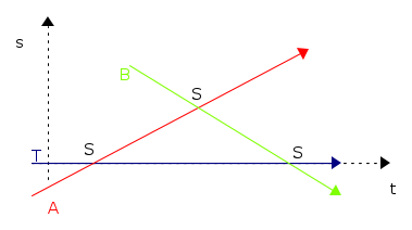

BrunoValente ha scritto:Certo che interessa!
La situazione e` questa: c'e` una astronave A che passa di fianco alla terra T su una rotta inerziale diretta verso fai un po' tu. La cosa importante e` che arriva da lontano e va lontano, senza accelerare, seguendo una geodetica (oppure andando dritto se si suppone che al posto della terra ci sia solo un'altra astronave). Quando A passa vicino alla terra T, sincronizza il suo orologio con quello della terra T.
Mentre A va per la sua rotta, incontra un'altra astronave B che sta viaggiando in senso opposto sulla stessa rotta, anche B e` in volo inerziale. Quando A e B si incrociano, B si sincronizza su A e prosegue il suo viaggio. Dopo un po' B passa vicino alla alla terra T, sempre in volo inerziale, e confronta il suo orologio con T. L'ora riportata a terra da B e` "indietro" rispetto rispetto a quella di T.
Non ci sono accelerazioni, se al posto della terra si mette un'astronave e` ancora piu` facile perche' non ci sono campi gravitazionali che nella RR non ci sono.
Il diagramma e` nella figura seguente: una dimensione, in verticale, e` spazio e quella orizzontale e` tempo, NON sono due dimensioni spaziali.
Le due rotte rosse e verde coincidono nello spazio, una percorsa verso l'alto l'altra verso il basso.
Questo e` il diagramma di Minkowski visto da T. Si dovrebbero fare i due diagrammi per il riferimento di A e di B e si vedrebbe che cosa capita.

[22] Re: Einstein - Teoria relatività
Messaggioda Foto UtentePiercarlo » 30 set 2011, 22:00
In pratica, se non ho capito male, é come se nell'incontrarsi le due astronavi si passassero da A a B un "gemello virtuale" (l'orologio, che può avere tanti gemelli a piacere, uno per ogni astronave come per ogni pianeta che si incroca) che viene "riportato indietro" sulla Terra dall'astronave B. E' giusto?

[23] Re: Einstein - Teoria relatività
Messaggioda Foto UtenteIsidoroKZ » 30 set 2011, 22:09
Si` proprio cosi`, quello che si scambiano e` sono un segnale di luce.
Non direi che sia la sincronizzazione all'incrocio che li fa diventare gemelli, pero` non saprei come dirlo meglio. La differenza di tempi misurati e` perche' le due (quadri-)traiettorie (T e A+B) sono diverse ed e` tutta la traiettoria che fa scombinare i due orologi.
Come due macchine che vanno da Milano a Roma per strade diverse all'arrivo hanno misurato con il contachilometri distanze diverse. Anche se una delle due si ferma a meta` strada e da li` continua un'altra macchina, con la quale ha sincronizzato il contachilometri, il fatto che misurino una distanza diversa rispetto a quella che ha fatto l'altra strada dipende da tutto il percorso. Il sincronizzare i contachilometri serve solo per poter fare la misura, ma la differenza di distanza e` data da tutta la strada.
Come esempio mi pare un po' delle palle, ma e` il meglio che so fare.

[24] Re: Einstein - Teoria relatività
Messaggioda Foto UtenteBrunoValente » 30 set 2011, 22:14
IsidoroKZ ha scritto:... Si dovrebbero fare i due diagrammi per il riferimento di A e di B e si vedrebbe che cosa capita.
Provo a vedere le cose come apparirebbero all'astronauta nel riferimento di B.
B si considererebbe fermo e vedrebbe sia A che T procedere verso di lui.
B vedrebbe A viaggiare più in fretta di T, quindi vedrebbe entrambi gli orologi di A e di T andare più lenti del suo e vedrebbe l'orologio di A andare più lento di quello di T.
B vedrebbe sincronizzarsi gli orologi di A e T quando A passa vicino a T e successivamente, quando A giunge vicino a B e B si sincronizza con A, B vedrebbe l'orologio di T indietro rispetto al suo (e a quello di A).
Quando poi T raggiunge B l'orologio di T risulterebbe ulteriormente indietro rispetto a quello di B.
