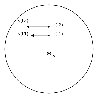

Al di là dei conti una spiegazione molto intuitiva della "necessità" di questa accelerazione potrebbe essere questa:
supponi di avere un cerchio che ruota attorno al suo asse con velocità angolare \omega, e poi pensa di avere un punto che si muove solidalmente al cerchio lungo uno dei suoi raggi
ce ne freghiamo del perché e del percome si muove però variando la sua posizione r varierà anche la sua velocità tangenziale \omega\,r.... per far variare la velocità ci vuole un'accelerazione :D
Che -in questa estrema semplificazione- sarà appunto perpendicolare al raggio e alla velocità angolare (uscente dal foglio e ad esso normale nell'esempio)
...dopo ci sono i conti da fare :mrgreen:

2) Consideriamo ora l'esempio dato da Foto Utentecarloc e supponiamo che il punto si muova lungo un raggio con velocità costante u\boldsymbol{\hat{r}}, dove \boldsymbol{\hat{r}} è un vettore di modulo unitario diretto come \boldsymbol{r}.
Rispetto al riferimento rotante, l'accelerazione è ancora nulla, quindi
\frac{\text{d}^2\boldsymbol{r}}{\text{d} t^2} = \boldsymbol{0}
che sostituita nell'equazione del moto dà
\boldsymbol{0} = \boldsymbol{F} -2m\boldsymbol{\omega}\times (u\boldsymbol{\hat{r}})-m\boldsymbol{\omega}\times(\boldsymbol{\omega}\times \boldsymbol{r})
da cui
\begin{align}\boldsymbol{F} &= 2m\boldsymbol{\omega}\times (u\boldsymbol{\hat{r}})+m\boldsymbol{\omega}\times(\boldsymbol{\omega}\times \boldsymbol{r}) \\ &= 2m\omega u (\boldsymbol{\hat{\omega}}\times\boldsymbol{\hat{r}})+m\boldsymbol{\omega}\times(\boldsymbol{\omega}\times \boldsymbol{r})\end{align}
Il termine 2m\omega u (\boldsymbol{\hat{\omega}}\times\boldsymbol{\hat{r}}) è, a meno del segno, la forza di Coriolis e, come diceva Foto Utentecarloc, è perpendicolare sia al raggio che alla velocità angolare (per le proprietà del prodotto vettoriale). Questo termine nasce perché il punto materiale è in moto rispetto a un sistema di riferimento rotante. Il termine m\boldsymbol{\omega}\times(\boldsymbol{\omega}\times \boldsymbol{r}) è di nuovo la forza centripeta.
