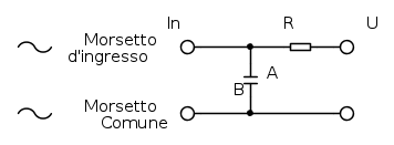

Salve a tutti, apro questa nuova discussione per avere delle delucidazioni riguardanti i tre componenti passivi dell’elettrotecnica anche se le spiegazioni che mi servono sono più di natura fisica che elettrotecnica.
Dunque, per quanto riguarda la RESISTENZA è facile capire che , sia in corrente continua che in corrente alternata essa serve per limitare la corrente in un ramo basta metterne una di valore appropriato per ottenere il risultato desiderato. Ad esempio (in corrente continua) se io voglio che una lampadina deve accendere con un’intensità luminosa inferiore a quella che otterrei collegandola direttamente a un generatore mi basta aggiungere una resistenza. Mentre in corrente alternata risulta che la corrente è in fase con la tensione, può essere accoppiata con gli altri due componenti per realizzare filtri ecc. ecc. Credo che fin qui non si presenta nessun problema. Ho però dei dubbi per quanto riguarda il condensatore e l’induttanza. Inizio con il condensatore e in seguito passerò all’induttanza: se io applico una tensione continua a un CONDENSATORE ci sarà circolazione di corrente nel circuito fin quando il condensatore non sarà completamente carico. Un volta caricato il circuito risulterà aperto proprio dove è presente il condensatore perché le cariche si dispongono ordinatamente su entrambe le armature: quelle positive rimangono sull’armatura collegata al polo positivo del generatore di tensione continua e quelle negative sull’armatura collegata al polo negativo.
Per il momento i punti che non riesco a comprendere sono due:
1)è possibile (nella pratica, nella realtà) che il polo negativo del generatore separa (attira) tutte le cariche negative (che sono quelle in movimento) presenti sull’armatura collegata al polo positivo dalle cariche positive facendole scorrere dall’armatura positiva all’armatura negativa? In questo modo l’armatura collegata al polo positivo si carica positivamente perché ha un difetto di elettroni mentre l’armatura collegata al polo negativo si carica negativamente perché ha un eccesso di elettroni. Giusto?
Convenzionalmente la corrente parte dal polo positivo del generatore e torna al polo negativo (non è una mia invenzione ma è scritto sul mio libro di fisica). Ma durante la fase di carica del condensatore per quanto ne abbia compreso io la corrente circola all’inverso perché sposta cariche negative dall’armatura collegata al positivo all’armatura collegata al negativo. Se dico c…..e ditemelo pure perché io vi sto chiedendo proprio perché voi ne sapete molto molto molto più di me.
2)Come avviene la circolazione di corrente, o meglio a cosa è dovuta la corrente che si manifesta per tutto l’arco di tempo (breve per altro) che il condensatore viene caricato perché comunque sia il circuito è sempre aperto? Al campo elettrico che si viene a creare tra le due armature? E’ il campo elettrico che permette alla corrente di circolare per tutto il tempo in cui il condensatore si carica?

Considera un semplice circuito RC alimentato da un generatore indipendente di tensione, supponendo scarico il condensatore all'istante in cui il generatore si attiva.
La funzione del resistore, come detto da te, è esclusivamente quella di limitare la corrente che scorrerà nel circuito. Se non ci fosse, all'istante in cui si attiverà il generatore, si manifesterebbe una corrente molto intensa di tipo impulsivo, la quale potrebbe danneggiare il circuito.
Nel momento in cui il generatore si attiverà incomincerà a scorrere una corrente. Questo perché il generatore è in grado di sviluppare una forza elettromotrice (cioè è una sorgente di campo elettrico) la quale metterà in moto le cariche distribuite in tutto il circuito. Per praticità ragioniamo, per ora, solo in termini di cariche positive. Il generatore dunque "forzerà" una corrente, in un dato verso dato dalla sua polarità. Per esempio:
Ora, come si vede anche dal suo simbolo, il condensatore costituisce una sorta di circuito aperto dove ai terminali sono poste due piastrine. Questo fatto porta ad affermare che se scorrerà una data corrente (cioè se ci saranno delle cariche in moto "ordinato") si dovrà avere un accumulo di carica su una delle due piastrine. Secondo il precedente circuito, si avrà un accumulo di carica positiva sulla piastrina superiore. Questo discorso si estende pari pari alle cariche negative, le quali percorreranno il circuito in verso opposto. Riferendosi sempre al solito circuito, avremo:
Ora, siccome la carica mobile è costituita da elettroni (che per definizione hanno carica negativa) avremo che il moto effettivo della carica è sempre in verso opposto rispetto a quello della corrente che si usa riferire. I due precedenti schemi rappresentano lo stesso identico fenomeno da due punti di vista diversi. Possiamo tranquillamente ragionare in termini di cariche positive, l'importante è essere coerenti con tutte le polarità in gioco.
Siccome un accumulo di carica genera un campo elettrico, avremo che man mano che la carica si accumula nel condensatore si manifesterà un campo elettrico sempre più intenso al suo interno. In particolare, possiamo quantificare tale effetto mediante la relazione
\Delta V = \frac{Q}{C}
dove
\Delta V è la tensione ai capi del condensatore
Q è la carica accumulata nel condensatore
C è la capacità del condensatore
La corrente sussisterà fin tanto che la tensione ai capi del condensatore non eguaglierà quella erogata dal generatore, in quanto
i=\frac{V-v_c}{R}
dove
V coincide con la tensione ai capi del generatore
v_c coincide con la tensione ai capi del condensatore
R è la resistenza del resistore
secondo i seguenti riferimenti:
Da un punto di vista un po' più fisico, quando la tensione ai capi del condensatore uguaglia quella erogata dal generatore si ha che il campo elettrico interno al condensatore è di pari intensità a quello sviluppato dal generatore per cui le cariche si trovano sottoposte a una coppia di forze la cui risultante è nulle.
Per riassumere il tutto detto un po' alla carlona, il generatore "pompa" elettroni su una piastrina del condensatore. Man mano che essi si accumulano si sviluppa una forza resistente (data dal campo elettrico interno al condensatore). Il processo continua fin tanto che il generatore riesce a vincere la forza resistente. L'equilibrio si ha quando la forza resistente è pari a quella sviluppata dal generatore. All'equilibrio il generatore non riesce più a "pompare" elettroni, per cui non si manifesta alcuna corrente.

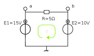

Foto Utenteclorofabio ha scritto: Il verso della corrente si mette uscente dal positivo ed entrante nel negativo “PER CONVENZIONE” giusto?
Solitamente si, anche se ad essere pignoli non è sempre vero.
Un semplice contro esempio può essere il seguente:
Per convenzione, la corrente che scorre in un ramo, scorre sempre dal terminale al potenziale più alto verso il terminale potenziale al potenziale più basso.
Nel precedente circuito si ha che il potenziale in a è più alto rispetto al potenziale in b, quindi la corrente scorrerà dal punto a verso il punto b.
Come vedi in questo caso, rispetto a E2 la corrente è entrante il polo positivo.
Inoltre abbiamo:
\text{Legge di Ohm: } I=\frac{\Delta V}{R}=\frac{V_a-V_b}{R}=\frac{15-10}{5}=1 [\text{A}]
Comunque, nel caso di circuiti a singola eccitazione si ha sempre che tensione e correnti hanno stesso verso:
Dunque alla tua domanda si risponde con un si, a patto che sia presente un solo generatore di tensione in tutto il circuito.
Nel caso in cui fosse presente più di un generatore bisogna applicare le leggi di Kirchhoff per poter stabilire i versi (e intensità) delle varie correnti e tensioni.

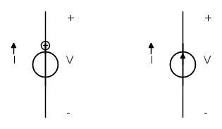

Io direi che il verso di una corrente è una scelta puramente arbitraria, non vincolata a nessun parametro circuitale così come lo è quella della tensione; sono scelte puramente topologiche, di orientamento di un lato o di ordinamento di due nodi del grafo associato; nella rete elettrica queste scelte porteranno poi, a due conseguenti convenzioni per i singoli bipoli alle quali, come noto, si farà riferimento a seconda dei casi con "convenzione degli utilizzatori" o "convenzione dei generatori".
