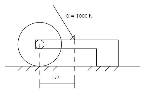

Salve, sto cercando di risolvere l'esercizio di cui riporto la traccia:
Si disegnino i diagrammi di corpo libero per il sistema indicato in figura sottoposto ad un carico Q=1000 N e si valutino le condizioni di equilibrio statico, separatamente nella condizione di attrito trascurabile e nella condizione di attrito di strisciamento descritto da un coefficiente pari a 0.5 ed un coefficiente di attrito volvente pari a 0.03 per la ruota, al fine di calcolare il momento motore sulla ruota.
Ho bisogno d'aiuto sull'intero svolgimento dell'esercizio. Grazie in anticipo a chi mi aiuterà.

Q in che direzione e`? Fai i disegni con fidocadj.

Q è inclinata di 45° rispetto al corpo, verso da sinistra a destra e si trova ad L/2 partendo dal centro della ruota.

Comincerei a scomporre il carico in due componenti, poi studierei prima quella verticale.

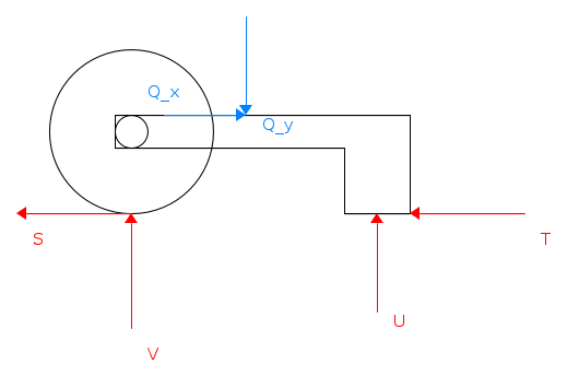

Manca la distanza dal punto in cui è applicata Q al punto in cui è applicata la forza che il pavimento fa su quella specie di carrello.
Usando le equazioni cardinali dovresti trovare facilmente le soluzioni.
Nel caso senza attrito comunque non c'è equilibrio statico.
N.B.:i versi delle reazioni vincolari sono stati messi a caso, anche se in questo caso dovrebbero essere tutti giusti
