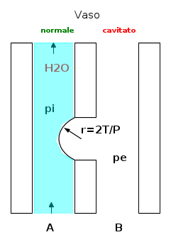

Il discorso dovrebbe essere questo; il fenomeno della cavitazione ovvero la formazione di bolle d'aria nei vasi xilematici, che li può poi portare ad un vaso cavitato e quindi privo di funzionalità, può essere dovuto a due cause principali, la prima interna al liquido, la seconda "esterna", ovvero dovuta ad aria proveniente dall'esterno, per esempio attraverso l'interconnessione (via punteggiatura) con un vaso già cavitato, come rappresentato in figura
in questa situazione la differenza di pressione sui due lati del menisco e raggio del menisco sono legati dalla relazione
P={{p}_{e}}-{{p}_{i}}=\frac{2T}{r}
dove p_i è la pressione interna del vaso A e p_e quella del vaso B ( prossima alla pressione atmosferica), ne segue che, se la pressione interna viene a diminuire, diminuisce anche il raggio del menisco che raggiunto il limite imposto dal diametro del poro, provoca il fenomeno di distacco della bolla che, se di dimensioni sufficienti, potrà come detto portare, specie per vasi xilematici di piccolo diametro, all'embolia dello stesso.

Ti ringrazio molto dell'aiuto ma il tuo esempio può essere applicato anche ad una bolla d'aria sola dentro un po' d'acqua?
Che sia in una siringa o in un vaso xilematico o un tubicino di vetro ecc.
In tal caso però dobbiamo invertire?
Pe=P dell'aria quindi contenuta nella bolla
Pi=P dell'acqua circostante
giusto!?
Ed è sempre
P = Pe - Pi = 2T/r
Se la P idrostatica dell'acqua(=Pi ?) preme verso la bolla abbiamo P che s'ingrandisce, rimanendo positiva.
Quindi r diminuisce e infatti la bolla divenendo piccola diminuisce il suo raggio!?
T sup s'ingrandisce e infatti preme come la P idrostatica per schiacciare la bolla è così!?
Quindi come dicevo visto che abbiamo invertito i termini
P= Pe - Pi
Allora Pot idrico=P diventa negativo, e infatti l'acqua distruggendo la bolla passa oltre si muove e abbiamo come detto un Pot idrico negativo... boh... è così!?
