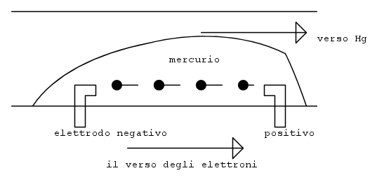

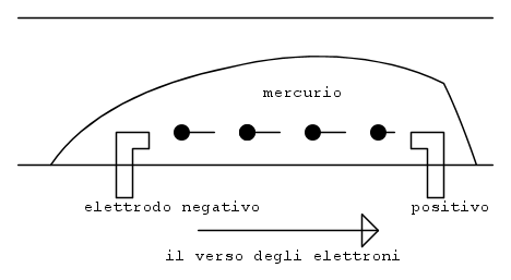

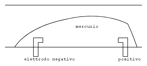

Io dico questo:
Ho un tubo di vetro con mercurio dentro:
Gli elettroni si spostano da un elettrodo ad alto:
Sposto il mercurio cosi spostando anche gli elettroni perciò aumento la loro velocità tra i due elettrodi:

La velocità di deriva è la velocità del moto ordinato delle cariche elettriche che costituiscono la corrente.
Tale velocità non va confusa con quella di propagazione del campo elettrico, che è prossima a quella della luce.
la velocità (media) delle cariche elettriche è invece molto inferiore, per il rame ad esempio è dell'ordine dei mm/sec.
Consideriamo ora un moto ordinato di cariche attraverso una sezione S di un conduttore. La corrente elettrica è deinita come la quantità di carica \Delta Q che attraversa la superficie S nell'intervallo di tempo \Delta t.
Le cariche si spostano tutte con una certa velocità media.
Questa velocità è riferita al conduttore (filo di rame, mercurio, ecc.). E' quindi ovvio che se il conduttore si muove con una certa velocità (moto uniforme) rispetto a un osservatore esterno, la corrente resta invariata, perché per sua stessa definizione il sistema di riferimento per la velocità di deriva è il conduttore stesso. Assieme al conduttore si sposta anche l'immaginaria sezione S entro la quale stiamo determinando appunto la corrente.
