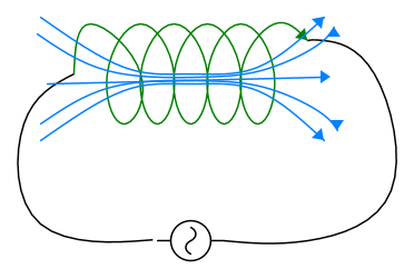

Avrei una domandina che mi gira in testa da tempo e nessuno mi ha mai chiarito.

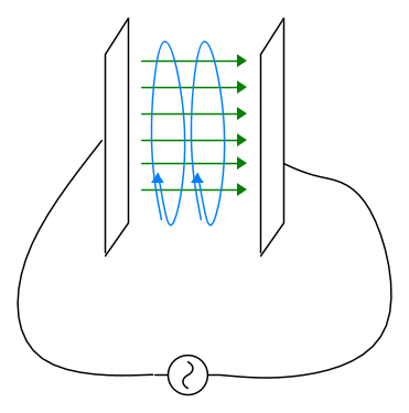

Esistono campi elettromagnetici composti dal solo campo elettrico o solo quello magnetico? La domanda è più sottile di quel che sembra... So bene che per ottenere un campo magnetico posso prendere un solenoide e alimentarlo con tensione sinusoidale (e magari aggiungere un foglio di alluminio o di rame che schermi ogni residuo di campo elettrico uscente dalle spire del solenoide). E so anche che per ottenere un campo elettrico potrei usare un generatore di alta tensione alimentato da tensione sinusoidale, un po' come voleva fare Tesla quando progettava di fulminare insetti e vermi con i suoi trasferimenti di energia.
A questo punto nell'etere (si fa per dire) viaggia un'onda elettro-magnetica composta dal solo campo magnetico oppure dal solo campo elettrico?
E in questo caso il loro nome più appropriato sarebbe "onda elettrica" e "onda magnetica"?
E quindi come corollario possono esistere "onde radio" puramente magnetiche o puramente elettriche. E quindi anche radiotrasmettitori e ricevitori "magnetici", nonché radiotrasmettitori e ricevitori "elettrici". I quali dovrebbero comunicare solo con apparecchi dello stesso "genere" e non con quelli del "genere" opposto.
E dovrebbero anche esserci differenze sia nella propagazione dei segnali che nella efficienza delle antenne a seconda del loro "genere", o del rapporto tra quantità di campo elettrico e quantità di campo magnetico che le caratterizza.
E non dovrebbe esistere allora anche un parametro di "magneticità" per le onde radio? Tale da poter dire ad esempio "il mio trasmettitore radio emette onde con il 70% di magneticità" ?
E perché questi "generi" sono solo due e non tre... Sono queste le vere domande che mi facevo da piccolo e mi faccio ancora adesso. Le altre Kirchhoff, Laplace ecc.. sono solo banali calcoli.

da Ianero
Il solo campo elettrico esisterebbe solo nel caso avessi una carica ferma in una posizione da un tempo infinitamente remoto.
In altre parole la risposta reale alla domanda se esistono onde di solo campo elettrico o magnetico nello spazio è no.
Onda significa che che c'è un campo che varia la sua fase nel tempo e nello spazio, questo implica l'esistenza anche dell'altro (termini di accoppiamento eq. di Maxwell).

da Theremino
Graziee!!! Questo è davvero un primo passo nella giusta direzione. Quindi un campo elettromagnetico "dovrebbe" sempre essere composto da qualcosa come uguali quantità di campo magnetico e campo elettrico. Ma purtroppo questo non coincide con la sperimentazione, faccio un esempio:
Preparare due trasmettitori di onde elettromagnetiche
* Il primo è un solenoide percorso da corrente sinusoidale
* Il secondo è una piastra alimentata con alta tensione sinusoidale
Preparare due ricevitori di onde elettromagnetiche
* Il primo è un solenoide collegato al primo canale di un oscilloscopio
* Il secondo è una piastra conduttiva collegata al secondo canale dell'oscilloscopio
Si può verificare che:
* Accendendo solo il primo trasmettitore questo viene ricevuto con più forza dal primo ricevitore
* Accendendo solo il secondo trasmettitore questo viene ricevuto con più forza dal secondo ricevitore
Non riesco a spiegarmelo in altro modo che con l'esistenza di campi elettromagnetici di due tipi (e eventualmente di tutte le vie di mezzo).

da Ianero
E' la geometria dei campi elettromagnetici ad essere differente, ma la natura del campo è sempre la stessa: elettromagnetica.
