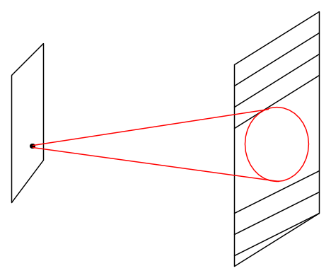

L'avevo fatto anche io questo ragionamento ma non mi torna una cosa.
Immagina che l'oggetto che emette luce sia un piano di dimensioni finite.
Ogni punto del piano emette in tutte le direzioni, a meno che il fascio emesso non sia bloccato da qualcosa (gli altri punti che compongono il piano stesso).
Il puntino evidenziato emette luce (consideriamo solo la parte destra del piano) su un angolo pari a \pi.
Ora diciamo che a me interessa solo la porzione di luce emessa da quel puntino (e da tutti gli altri ovviamente) che confluisce in questo spazio:
In questa situazione, se io ruoto di poco il piano (in modo tale che i coni di luce evidenziati prodotti da ogni singolo puntino del piano non vengano invasi dal piano stesso) la luce che entra nel buco a destra sarà la stessa di prima.
No?
