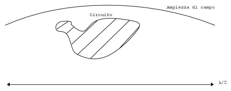

Nel modello classico della conduzione si dice che il campo \vec E, che agisce sugli elettroni, è uguale per tutti! Quindi è uniforme? Ho difficoltà ad immaginarlo tale quando penso a circuiti di forma irregolare.

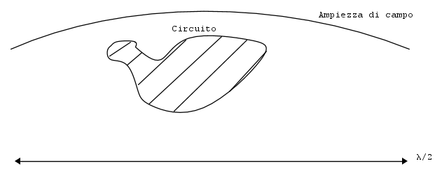

quapakko ha scritto:Nel modello classico della conduzione si dice che il campo , che agisce sugli elettroni, è uguale per tutti! Quindi è uniforme? Ho difficoltà ad immaginarlo tale quando penso a circuiti di forma irregolare.
Intendi il modello di Drude?
Si suppone che il campo sia a una frequenza talmente bassa che il circuito, in ogni istante di tempo, non apprezza variazioni lungo i punti che lo compongono. In altre parole, se fai una foto al campo in un certo momento vedrai una cosa del genere:

Ti ringrazio per le risposte, sei stato molto chiaro! L'unica che non sono riuscito a capire è quella relativa al modello classico di conduzione. Si il modello è quello di Drude! Nel disegno, da quanto ho potuto capire, si fa riferimento all'intensità del campo. Per quanto riguarda direzione e verso? Qual è l'ipotesi che si fa per giustificare che il vettore campo è uguale per ogni elettrone in modulo direzione e verso? Per quanto riguarda l'ultima risposta dovrei immaginare la due basi del cilindro come fossero parte di due piani paralleli affacciati tra i quali vi è un campo uniforme? Vorrei fare un'ultima domanda:

quapakko ha scritto:Qual è l'ipotesi che si fa per giustificare che il vettore campo è uguale per ogni elettrone in modulo direzione e verso?
Che intendi con questa frase? Il campo è uno, fine.
Il campo elettrico che compare nel modello di Drude non tiene conto di quel contributo che proviene dagli elettroni nel materiale, ma tiene conto solo di quello che è presente grazie ai 'generatori' nel circuito.
quapakko ha scritto:Per quanto riguarda l'ultima risposta dovrei immaginare la due basi del cilindro come fossero parte di due piani paralleli affacciati tra i quali vi è un campo uniforme?
Non molto, no.
Devi immaginare che il cilindro è pervaso dal campo, il quale ha una frequenza così bassa (ovvero una lunghezza d'onda così grande) che nei vari punti lungo il cilindro non si riesce ad apprezzare una variazione di ampiezza del campo stesso.

Ianero ha scritto:Il campo elettrico che compare nel modello di Drude non tiene conto di quel contributo che proviene dagli elettroni nel materiale, ma tiene conto solo di quello che è presente grazie ai 'generatori' nel circuito.
Quindi il campo prodotto dal generatore di f.e.m è un campo uguale, in ogni punto del conduttore, in modulo direzione e verso (uniforme)? E poi mi viene da pensare che debba sempre essere diretto in modo da portare gli elettroni dal potenziale minore a quello maggiore quindi eventualmente in un filo metallico non può mai essere perpendicolare al filo. Quello che non capisco è come faccia questo campo ad "aggiustarsi" nelle varie parti del conduttore come se le linee di campo seguissero la sua forma.

quapakko ha scritto:Quindi il campo prodotto dal generatore di f.e.m è un campo uguale, in ogni punto del conduttore, in modulo direzione e verso (uniforme)?
Si l'approssimazione che si fa è questa, ovviamente stai guardando una foto, non è così per tutto il tempo.

quapakko ha scritto:Quello che non capisco è come faccia questo campo ad "aggiustarsi" nelle varie parti del conduttore come se le linee di campo seguissero la sua forma.
Sei tu che hai imposto un potenziale ai capi del cilindro in modo che il campo faccia così. Tu hai un potenziale a valore alto sulla testa di questo cilindro conduttore, e a valore basso sull'altro estremo. Di conseguenza, succede che le linee di campo vanno da su a giù.
