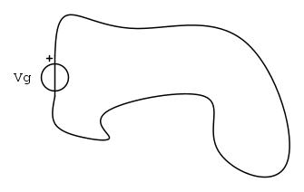

Perché la legge delle maglie è equivalente al fatto che la circuitazione del campo elettrostatico è nulla? Una maglia che contenga un generatore è permeata da una campo elettrostatico fino a che non si arriva al generatore. In questo ultimo c'è anche un campo elettromotore non conservativo. Quindi mi verrebbe da dire che la circuitazione sulla maglia sia non nulla.

Mi permetto di intromettermi per aggiungere il mio modo di vedere la situazione.
Invece di separare artificiosamente i campi, vediamo il campo come un'unica entità che permea lo spazio dove il circuito è immerso. La legge sulla circuitazione del campo elettrico è vera sempre, indipendentemente dalla presenza di fili e resistenze.
Mettendoci in ipotesi di quasi stazionarietà, abbiamo che l'integrale di circuitazione è sempre nullo (abbiamo annullato la derivata temporale del campo magnetico), per cui:
\oint \mathbf{l}_0 \cdot \mathbf{E}(\mathbf{r})\mathrm{d}l=\underbrace{\int_{l_{\text{gen}}}  \mathbf{l}_0 \cdot \mathbf{E}(\mathbf{r})\mathrm{d}l}_{=-V_g}+\int_{l_{\text{ext}}}  \mathbf{l}_0 \cdot \mathbf{E}(\mathbf{r})\mathrm{d}l=0
Poi, il fatto che nel mondo esterno al di fuori del generatore ci sia un circuito fatto di sole resistenze lineari è un secondo step che ti consente di dire che il campo è semplicemente proporzionale alla corrente:
\int_{l_{\text{ext}}}  \mathbf{l}_0 \cdot \mathbf{E}(\mathbf{r})\mathrm{d}l=R\cdot I
PS: volevo disegnare la linea curva del primo circuito tratteggiata, ma evidentemente nel copia e incolla da fidocadJ a EY l'esportazione non va a buon fine.
