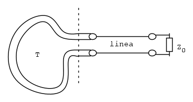

Lascio anche un'altra domanda: nella situazione disegnata qui sotto
dove ho voluto rappresentare una cavità rivestita di metallo ideale, con all'interno un corpo a temperatura T, attaccata ad una linea di trasmissione adattata all'altro estremo, cosa devo aspettarmi come spettro di potenza al carico? L'integrale della brillanza (integrale doppio, su tutta la superficie del corpo che si trova dentro la cavità e su tutto l'angolo solido) che avrei definito per quel corpo in spazio libero? Se sì, per quale motivo? Non sono situazioni concettualmente diverse?
