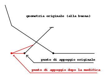

Non vorrei sembrare troppo critico, ma a vedere quelle foto, gia solo il progetto di quel "coso" e' secondo me' tutto sbagliato ... tanto per cominciare, la "gamba" posteriore ha un punto di appoggio troppo all'interno, rispetto alla posizione dell'appoggio della schiena, per cui gia di suo appoggiandoci la schiena di peso lo si rende instabile, poi se premi con il piede, ovviamente il secondo punto di spinta (il primo e' il piede) scarica altro peso su schienale e sedile, proprio nella direzione in cui e' gia instabile, e' gia tanto che non si sia ancora ribaltato (probabilmente perche' non e' troppo alto e pesa poco, se un "coso" simile provassi ad usarlo io, alla prima frenata sarei gia ribaltato sulla schiena )
Forse, ma solo in parte, potrebbe renderlo un po piu stabile l'accorciare quelle specie di cinghie che fanno da "pseudobraccioli" e stabiliscono quanto si apre, perche' accorciandole si aprirebbe di meno, portando lo schienale in posizione piu alta e riducendo la lunghezza del "braccio" di leva che rimane all'esterno del punto di appoggio posteriore, ma e' tutta da provare, e di certo non e' una soluzione definitiva.
Per renderlo un po piu stabile in modo piu permanente bisognerebbe proprio modificarlo, anche solo saldando alla "gamba" posteriore dei tratti di tubolare che formino dei triangoli, spostando il punto di appoggio sul pavimento di almeno una trentina (o piu) di cm verso l'esterno e modificando cosi la geometria delle forze, ma non e' una cosa che si possa fare in 5 minuti a casa (a meno di non possedere un'officina meccanica attrezzata in garage )

grazie per il tuo suggerimento, che proverò almeno nel ridurre la lunghezze dei braccioli.
Devi considerare che è un sedile che si deve chiudere per non occupare molto spazio, è quindi un compromesso.
Alcune persone per dargli stabilità hanno:
1. usato dei tubi di metallo da far passare sotto la pedaliera e sopra i piedi della sedia
2. una ventosa per piastrelle da mettere nel punto di giunzione tra la sedia ed il supporto della pedaliera
che ne pensi di queste soluzioni?
Ma quindi secondo te alzare la pedaliera verso l'alto non porterebbe alcun vantaggio?

Non porta ad alcun vantaggio alzare la pedaliera, anzi.
Il problema non è la pedaliera, ma la schiena.
Giusto il suggerimento di Etemenanki.
Potresti anche mettere dei tubolari dal punto che hai segnato precedentemente con "?" fino a dove poggia il retro delle ginocchia, anche incernierato, così puoi richiudere ed in qualche modo fissato anche in alto.
Ciao,
perdonami, non ho ben capito il tuo suggerimento. Potresti spiegarmi meglio?
In più non mi è chiaro se è meglio che le gambe siano più vicine possibili e quindi la sedia sia più alta o se più lontane possibile e quindi la sedia è più verso il basso
