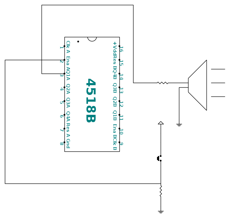

Ciao a tutti!
Attraverso un PIC 18f2455 devo dare una frequenza a uno speaker in modo da simulare il suono dell'ambulanza( o un suono simile).
Come faccio a variare la frequenza in uscita a un piedino del PIC ? Per farlo devo cambiare la frequenza di funzionamento di tutto il PIC??
Grazie per le eventuali risposte!

No. Devi usare un timer.
EDIT:
Se vuoi creare una forma d'onda particolare devi usare il DAC.

Se ti accontenti di un' onda quadra (o rettangolare) basta utilizzare un timer, possibilmente con il registro di comparazione.

Quindi dovrei aumentare il tempo di overflow del timer in questione per fare in modo che la frequenza aumenti ? E per "alzare" il volume dello speaker?

Forse è meglio se posti uno schema (con Fidocad) di ciò che vuoi costruire.

Ho utilizzato un PIC che ho trovato nella libreria, in pratica, quando viene premuto il pulsante ; sul piedino sul quale è collegato lo speaker attraverso il comando del compilatore che utilizzo (PCW compiler) mando in uscita un segnale che varia da 1 a 0, ossia un onda quadra! Come faccio a variare la frequenza di questa?
