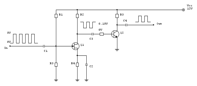

Ciao a tutti,
Io avrei bisogno di attenuare un segnale con dei componenti discreti. Come primo stadio avevo intenzione di usare un amplificatore a JFET (a canale N) con source comune in modo da ottenere il segnale sul drain sfasato di 180 gradi rispetto l'ingresso. In cascata metterei un BJT tipo un (BC 328) per reinvertire il segnale del deain. In questo modo otterrei il segnale d'ingresso attenuato perfettamente in fase. Ho tiragto giù uno schema molto semplice e ve lo riporto qui sotto.
Come si vede dallo schema il segnale d'ingresso è un segnale rettangolare con ampiezza massima di 5 volt.
Il primo Q1 dovrebbe attenuare il segnale fino a 150 mV. Quindi l'uscita (dal JFET) deve avere un guadagno in tensione A di -Vout/Vin = 0.15/5 = 0.03. e fin qui ci sono (nulla di diverso rispetto agli A.O.).
Chi può aiutarmi con degli esempi a polarizzare correttamente il FET Q1 e il transistore Q2 in modo da ottenere tale amplificazione? Io onestamente non so neanche da che parte iniziare.
Un saluto a tutti,
lcua31989

lcua31989 ha scritto:Ciao a tutti,
A questo punto continua a spiegare il problema, non la tua soluzione, che anche tu ammetti di non sapere come fare :).
Da dove arriva il segnale, forma, frequenza, ampiezza, livelli di tensione, impedenza di sorgente... di quanto devi attenuare il segnale, si capisce che non deve essere invertito, e poi a chi devi fornire il segnale, impedenza di carico, livelli di tensione...

Dunque:
Il segnale ha una frequenza di 48 kHz prelevato da un fotoransistor con un ampiezza di 0 -5 volt. Il segnale ha una forma rettangolare. Il segnale d'uscita deve essere di 0.15 volt quandrato con frequenza di 48KHz perfettamente in fase con l'ingresso. Questo perché a valle di tutto devo mettere un LM317.
Se ci sono subbi scrivi pure...

da IsidoroKZ
Dati insufficienti per una risposta significativa :-) In particolare stai mettendo insieme un segnale con un circuito di potenza e sembra che voglia alimentare il 317 con il segnale da 0.15V.
Ho l'impressione che la soluzione sia "sbagliata", meglio fare due passi indietro e raccontare dall'inizio che cosa vuoi fare.
