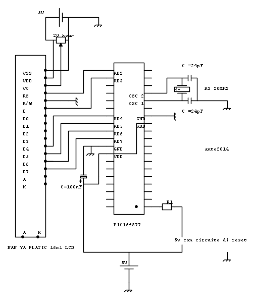

Salve,
ho un display che proprio non vuole saperne di fare il suo lavoro (o forse è la mia inesperienza) è un LCD 16x1(16 caratteri sulla stessa colonna) della NAN YA PLASTIC mod LMKC3R006C2E
il datasheet l' ho trovato qui: http://www.mark-products.com/pdf/c16x1/ ... 20spec.pdf
Ho collegato il display ad un trimmer come riportato nel datascheet e il rusultato è questo:
-primi 8 caratteri spenti e i restanti 8 accesi
-una volta "collegato" il picmicro no succede niente.
2° tentativo:
Ho usato un trimmer per regolare il contrasto e un altro per regolare la tensione di alimentazione, risultato:
-variando la tensione dei trimmer tutti i caratteri accesi
-collegato il display al picmicro tutti i caretteri si sono spenti
Ho usato due librerie diverse per gli LCD ma niente, inoltre sul datascheet non viene riportato il diagramma di flusso per l' inizializzazione ma leggendo l' interfce timing (data write) a pag. 8 vedo che i tempi minimi sono tutti al di sotto di quelli normalmente usati nello standard HD44780 quindi deduco (dal basso della mia enesperienza :D ) che con la stessa libreria dovrebbe funzionare,
consigli ?
PS sono tre giorni che ci sbatto la testa #-o

Ciao Foto Utenteanto2014, in base a quello che hai riportato non si può scrivere nulla di mirato.
Hai programmato (penso) un microcontrollore e lo hai collegato ma come hai fatto sia una cosa che l'altra non si "vede".
Se speri che qualcuno ti porti un suo contributo dovresti mettere a disposizione più informazioni.
Puoi, ad esempio, inserire in un Post il tuo codice (... tra i tag(s) [Code]) ed altrettanto puoi fare con lo schema elettrico (... tra i tag(s) [fcd]).
Per lo schema usa FidoCad o FidoCadJ (vedi nel menu a tendina nella parte superiore della tua pagina: "Help" -> "Guida all'uso del Forum").
Se hai qualche difficoltà in merito puoi chiedere ( ... anche di questo).

Lo schema elettrico per quanto riguarda l' alimentazione è quello riportato sul dascheet pagina 7, per ora non lo posto perché uso soltanto autocad e devo prendere confidenza con fidocad :(
il codice è:

Grazie per tutte queste informazioni,
ho appena ultimato lo schema, ho anche ricontrollato tutti i collegamenti ma niente, sempre 8 caratteri spenti e 8 accesi:
Spero che qualcuno possa darmi una mano..

Per quanto riguarda i tuoi riscontri sarebbe utile sapere esattamente cosa visualizzi quando scrivi ...
anto2014 ha scritto:-primi 8 caratteri spenti e i restanti 8 accesi
... anche una foto andrebbe bene (nel caso, inserirla seguendo le regole).
Per l'hardware, guardando lo schema, i collegamenti sembrano corretti; ti suggerisco comunque di riguardarli (anche se hai scritto di averli già controllati).
Per eliminare un dubbio: presumo che l'alimentazione del display e del micro sia la stessa (quindi anche lo zero è in comune).
Sul piano del software sarebbe utile trovare conferma, per la funzione DelayXX non visibile nel codice inserito nel Post, dell'ordine di grandezza richiamato dal mnemonico postfisso "XX".
Facendo riferimento alla funzione di inizializzazione del display stesso potresti spiegare il reiterato richiamo del ...

Ciao,
grazie per aver analizzato il codice.
Prima venivano visualizzati solo quattro quadrati neri portando al max il contrasto.
Ti confermo che l' alimentazione del PICmicro e quella del display è la stessa. Per quanto riguarda l' impulso di 1us hai centrato il punto: anche io (non essendo tanto esperto con la programmazione) ho capito che qualcosa non andava, quindi ieri ho messo al posto di 1us un tempo molto lungo di 5ms.
In questo modo l lcd si inizializza e mostra i caratteri come dovrebbero essere, l' inconveniente è che comunque mostra solo i primi otto "almeno so che funziona", non ci ho lavorato più da ieri quindi oggi cercherò il modo di farlo funzionare per intero.
