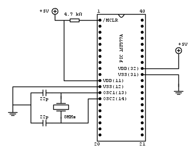

Ora sulla Easy PIC tutto funziona perfettamente ma quando monto il PIC sulla mia bread board la portb.0 rimane a livello logico basso (0V) senza effettuare il lampeggio.
Ho realizzato il seguente schema elettrico:
Allego anche alcune foto.
Non riesco a capire dove sbaglio o se c'è qualcosa di errato nella configurazione, programmazione o realizzazione del circuito.
Qualcuno di voi riesce a darmi qualche suggerimento?

Forse il quarzo non oscilla;
prova prima con l'oscillatore interno RC

Ciao Foto Utentedaccio76, verifica o ri-controlla sul datasheet come è collegato il pin MCLR poi, non mi sembra di vederlo quindi, in assenza di altro, prova a posizionare un condensatore da 100 nano Farad tra il pin dell'alimentazione del micro e lo zero.
Posizionalo il più vicino possibile al chip.
Re: Problema funzionamento PIC16F877A su bread board
MessaggioInviato: 25 gen 2015, 23:04
da daccio76
Il pin MCRL dal datasheet è collegato con una resistenza da 4.7kOhm al polo positivo di alimentazione proprio come ho collegato il circuito.
Il problema forse è nell'oscillazione, adesso ho tolto i due condensatori da 22pF e tutto funziona a dovere, forse quelli che ho sono danneggiati perché il valore mi sembra coretto...non so...domani ne compro degli altri perché immagino che per una corretta oscillazione siano necessari.

da AlbertoBianchi
In effetti hanno un aspetto sospetto...
non sembarano dei ceramici NP0 o simili sembrano più dei multistrato...

Si...sicuramente i condensatori non sono corretti...

daccio76 ha scritto:e tutto funziona a dovere
... nel senso che il lampeggio rispetta i tempi riportati nel codice ?

Si i tempi sono quelli impostati a software...anche senza condensatori...boh...non saprei..comunque domani mi procuro i condensatori giusti e faccio tutto a dovere.
